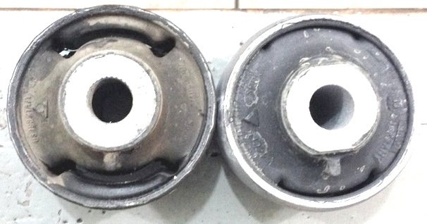

Burç üreticisi firma ile görüştüm tam dolu deliksiz üretim yapacağı için en az 500 adet üretebiliriz dedi :) olmadı yurt dışından temin edeceğim mevcut burç dağılana kadar idare ediyorum. Sorun yok 2 senedir.
Klasik burç dolu burç
Ben servisten bi tik daha dolu burc siparis ettim araca taktim. Ses yok simdilik isteyenler icin parca no: 5Q0407183F
olup olmayacağını araştırıp oyle taktırın. Ben bu konuda kendi yaptığım uygulamayı yazdım. Tavsiye değildir.
Kaça geldi parça, ne zaman aldın. Ben yarım saat görüştüm derdimi anlatamadım şase nosu istiyor klasik E ile biteni satmaya çalışıyor. :)3cac3d9s-960.jpg

Geçen yıl bu aylarda değiştirmiştim,ön burçları Lemforder marka aldım,hazır lifte girmişken Z rotu da değiştirmiştim.Parçaları kendim alıp öncesinde özel bir servisle görüştüm,işçilik verip hallettim.

Golf R burcu ya da audi rs burçlarından kullananlar olmuştu sorunu kesiyor ancak, ne kadar kullanım süresi olur bunu deneyimlemek gerekiyor.
