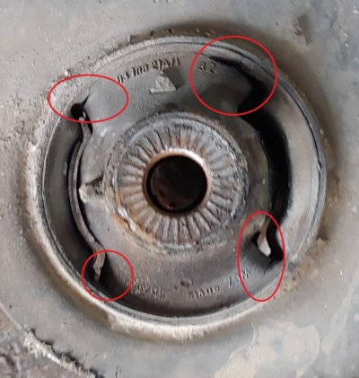

Selamlar,, 1.5 sene kadar önce alt takım yıkama vs.. sonrası yağlamıştım burçları, sesler gitti iyi güzel bu seferde çukurlarda genel anlamda konforsuzluk hissediyordum tümsekler çukurlar şaseye vuruyor, zamanla oluşan bir durum olması kaynaklı normaldir araç yaşlanıyor vs.. alakası olmadığını burç değişince anladım.. Şu anda inanılmaz fark etti olmuşken dolu burç ile geçenlerde değiştirdim sağ sol 2 küçük 2 büyük burç değişti orjinal salıncağa pres ile uygulandı..
Dolu burçlar febi marka ( serviste büyük dolu burçlar bayağı pahalı ) - küçük burçlar lemforder ..
1150Parça+1000montaj pres dahil.
Diğer seçenekler 2 adet rotilsiz lemforder tabla tanesi 1800x2+işçilik 4 bin ve üstü kaba hesap olacaktı.
Orjinal olması istendiğinde tabla rotilli 3800x2 adet + işçilik . kaba hesap 8 bin üstü.
Bu 2 alternatifte standart boş burç olacaktı..
Dolu burçla yaklaşık 300km yaptım viraj çukur aşırı memnunum bu kadar etki edeceğini düşünmemiştim ..
Aracın üzerindeki kısmen hasar görmüş burç resmi eklendi ..
Dolu olması kaynaklı konforda rahatsızlık yaşamadım aksıne aşırı konforlu ..

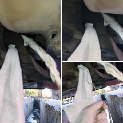

Ben de bugün aracı boş olan yağlama yıkama yapan bir yere gittim. Yıkamacılarda olan oluklara aracı ortaladım. Bu arada benim de bir ara orijinal olarak burçlar değişmişti.. neyse..
Aldım elime bir tel. Burç oluklarına ileri geri sokarak tozu kiri yağı almış oldum. Ardından temizlik mendilini tel yardımı ile olduktan geçirip yukarı aşağı asılarak tamamen temizledim. Bezi sadece dış oluğa girdirebildim. İçi temizlenince, esneyecek alan açılınca yağlamaya gerek kalmadı.
Sonuç.. bu burç olayı basite alınmamalı. Kasaya vurdukça aracın diğer parçalarına zarar verdiğini düşünüyorum. Vites geçişleri dahi etkileniyor.

@cenkkoroglu imkan varsa benim yaptığım gibi beklemeden yukarıdaki yöntemle temizleyiniz.
Bu demek oluyor ki ders almayan bir firma ya da sıralı sorunları planlanmış bir araç olarak kullanıyoruz diyebiliriz.
Bu arada bu temizleme lifte alarak olmuyor. Çünkü lifte alınca lastikler aşağı düşüyor ve boşluklar temizlemek mümkün olmayabiliyor.
Lastik yere basmalı ki düz bir burç olsun. Bu sayede içi temizlenebilir. Ya da dolu burç kullanmak daha iyidir.
