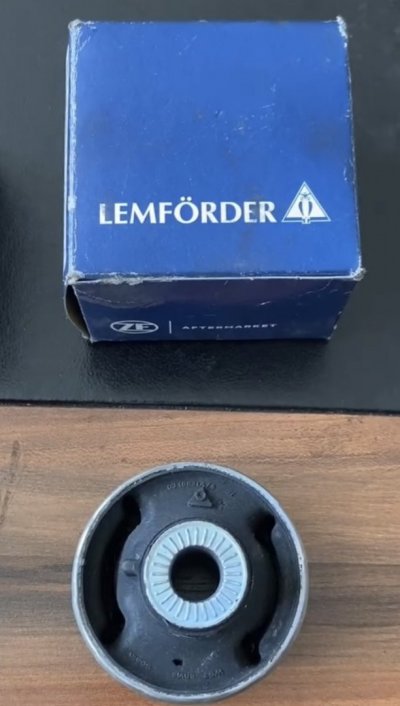

Geçen yıl bu aylarda değiştirmiştim,ön burçları Lemforder marka aldım,hazır lifte girmişken Z rotu da değiştirmiştim.Parçaları kendim alıp öncesinde özel bir servisle görüştüm,işçilik verip hallettim.

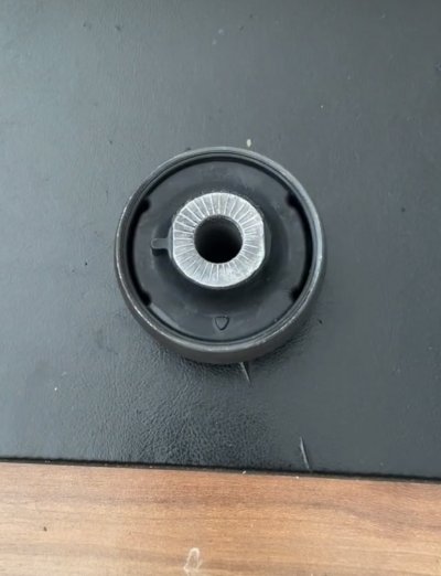

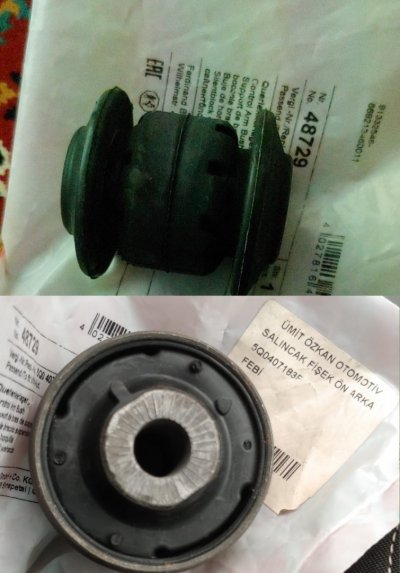

6 ay önce ön salıncaklardaki burçları ses yapmaz ve uzun ömürlü olur diye Febi marka dolu burçlarla değiştirmiştim. Burçları değiştirdiğim günden beri sert frenlerde önlerden kauçuk sıkışıyormuş gibi ses geliyordu. İçime sinmemişti ama gıcırdama olmadığı için çok takmamaya çalışıyordum. Nihayet dün akşam biraz büyük bir kasisten geçerken gıcırdama sesi de geldi. Febi yerine Lemförder burç alsaydım sonuç farklı olur muydu bilmiyorum ama keşke hiç ellemeseydim. Tornacının çıkarttığı orjinal burçlarım da çok iyi durumdaydı.
Fırsat bulduğumda servise uğrayıp 4 burcu da orjinal olarak değiştireceğim.
Araca taktığım burçların orjinal ve febi referans bilgilerini paylaşıyorum ki kimse böyle bir hata yapmasın;
Küçük Burçlar - 5Q0407182 - (FEBI referans: 24390)
Büyük Burçlar - 5Q0407183F - (FEBI referans: 48729)

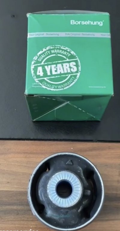

Bizim fatih paylaşmıştı...
İlk ürünü tavsiye ediyor...
Benim kullandığım büyük burç febi , küçük burcu lemforder aldım sorun yok..
