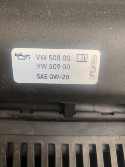

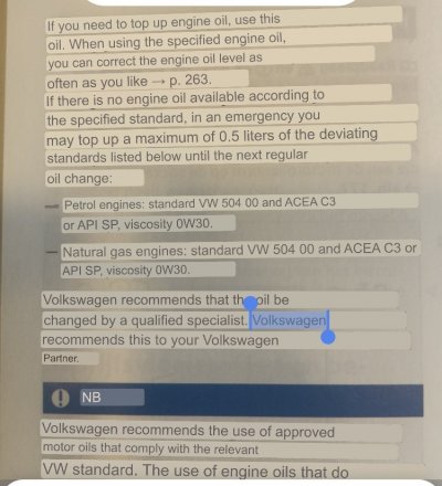

Aracin manuel kitabinda 0w 30 yaziyor kaputta 0w 20 yaziyor :D Kendileri bile celisiyor bir noktada.

Ekli dosyayı görüntüle 64057Ekli dosyayı görüntüle 64058
Rica ederim, daha yep yeni sıfır km araç 0W-20 yağ orta-uzun vadede yağ yakma sorunları çıkarıyor yağ dayanmıyor, kitapçıkta da yazdığı gibi aracınız için doğru olan yağ (VW504.00 onaylı) 0W-30 yağlardır,
