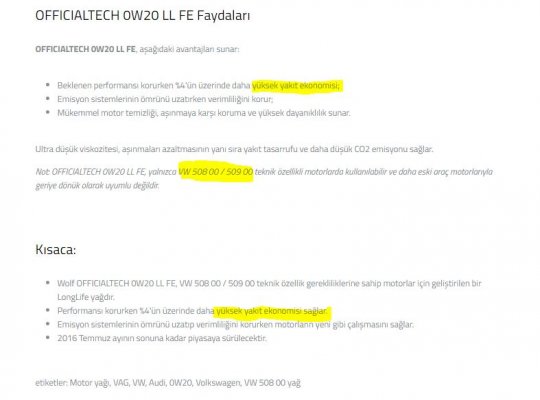

Bir yağın geriye dönük uyumlu olması demek; Genellikle yağlar geliştikçe yeni çıkan yağ tipi geriye dönük (geçmişe dönük) uyumlu olur., yani bir önceki nesil olan eski yağında teknik gereksinimlerini karşılar.,
Diğer bir deyişle; yeni çıkan yağ hem kendi specs 'lerini karşılar., hem de geriye dönük eski yağın specs'lerini karşılar., bu olmasaydı üreticiler her yeni çıkan motor için o motora özel yağ geliştirmesi gerekirdi.,
Fakat VW508.00 /VW509.00 onaylı 0w-20 yağlarda durum farklı., bu yağın geriye dönük uyumluluğu yoktur. (ben demiyorum yağı üreten ve aracı üreten diyor).,
Yani özetle bu yağ (eski 1.2 ve 1.4 tsi motorlarda kullanılmak üzere geliştirilmemiştir) anlamını taşımaktadır.

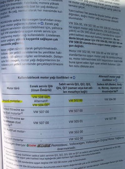

Kasım 2017 aldığım Golf 1.0 Yakıt tüketimim, 1 senelik ilk bakımdan sonra 100Km'de 1 lt artmıştı. O zaman kitapçıktan fotoğraf çekip burada paylaşmıştım. Tavsiye edilen yağın 0w20 olduğunu. Ayrıca Doğuş otoya konuyla ilgili bildirimde bulunmuştum. Serviste şikayetimi belirtmiştim. Sorun bakım yağı demiştim.
"Belli bir km'den sonra" gömlek ile piston arasındaki aşınma ile yağın daha kalın olan 5w/30 kullanılabileceği yazıyordu. Yada Satılan ülkedeki ortalama sıcaklığa göre yağ çeşidi değişiyordu.
Ama lojistik ve temin sıkıntısından bu yağ maalesef Türkiye'de bilinmiyordu. Sadece Honda servisinin o zaman bu yağı kullandığını öğrenmiştik.
O kadar seneden sonra şimdi bir şeylerin farkına varılıyor.

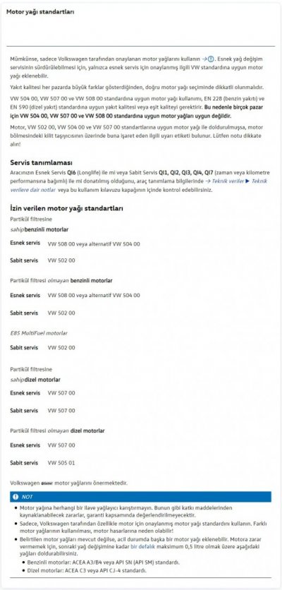

https://userguide.volkswagen.de/public/vin/login/tr_TR
Şasi numarasından, güncel ne öneriliyor diye sorgulayabilirsiniz.
2018, 1.4tsi için örnek.
vw 508.00 ya da alternatif vw 504.00 diyor.
