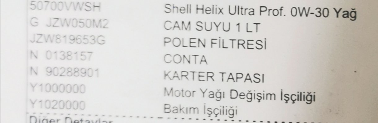

bugün 2020 yılında yaptırmış olduğum ilk bakımın iş emrini buldum ve '' 0-30w '' konulduğunu gördüm.
Yarın ilk işim 2021 yılında yaptırdığım bakımın iş emrini bulmak için yetkili servisi aramak olucak. O zaman konulması gereken yağ dan emin olacağımı düşünüyorum.

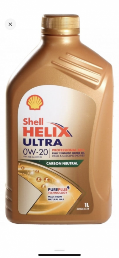

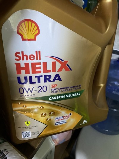

Caddy 2021 2.0 tdi 122 lik aracın motor kısmındaki etikette 0W-20 508.00-509.00 şeklinde etiket var.
Shell yetkili satıcısından araba marka model ve şartları söyledim yağı aldım.
Evde yağı inceleyeyim dediğimde yine shell 0-20 fakat 508.00-509.00 onayları yok
Sizce ne yapmalıyım.
Yağı aldığım yer 100 km uzakta
Sakin kullanırım. Yılda 9-10 bin km ancak yol yaparım
Trafik yok denecek kadar az yaşadığım yerde. Adana/osmaniye
Olması gereken ve aldığım yağ fotolarda mevcut
Şimdiden teşekkürler.

Bu yağın üretici onayı yok., Üretici onayı olmayan bir yağı kullanmayınız başınıza iş alırsınız..!! ve daha da önemlisi bu yağ sizin aracınıza uyumlu bir yağ değildir..!!
Shell 0W-20 olarak aracınıza uygun olan yağ; Shell Helix Ultra Professıonal AV-L 0W-20 'dir. Ancak bu yağı (bazı yetkili servisler harici) dışarda bulmanız zor olacaktır.
Ayrıca aracınızın motorunun yağ kapasitesi: 5,5 Litre 'dir. Yani 5 Litre bidon, +1 Litre 'de küçük bidon almanız gerekiyor.
Yağı aldığınız yer 100km uzakta olabilir., fakat olası arıza durumunda yapacağınız masraf, yakacağınız yakıt masrafından çok daha fazlası olacağını unutmayın.!
VW 508.00 /509.00 yağların rengi bile diğer 0W-20 yağlardan farklıdır (yeşil renk 'tir.)
Marka olarak Shell 'de ısrar etmenizde gerek yok., Mobil 1 ve Liqui Moly olarak yetkili distribütör garantili 0W-20 yağ alabilirsiniz. yüksek ihtimalle yağı aldığınız yerde de Shell Helix Ultra Professıonal AV-L 0W-20 bulamıyacaksınız,
Aslında bu araç için 0W-20 yağ kullanmakta ısrar etmenizin pek bir anlamı yok., daha önce de söylediğim gibi bu yağın dayanımı düşüktür, motor koruması düşüktür, aşınma koruması düşüktür, yaz aylarında eksiltme yapması kaçınılmazdır.,
Osmaniye derken Ege 'de bir ilçe falan zannetmiştim., Adana 'da yaşadığınızı bilmiyordum., Adana gibi aşırı sıcak bir iklim olan şehirde bu yağı kullanmanız durumunda motorun yağ yakması kaçınılmazdır., o yağ bu kadar sıcak bir iklimde dayanması çok zor., ve tüm bu olumsuzlukları yetmezmiş gibi bir de çok aşırı pahalıdırlar.,
VW 504.00/507.00 onaylı 0W-30 yağlar 2.0 TDI motorunuz için çok daha uyumlu ve dayanımı yüksek olan bir yağdır., ama neyse konumuz bu değil.,
(0W-20 kullanmmak isterseniz aracınıza uyumlu yağlar., fakat pek bir şey fark etmiyecek çünkü 1 Litre olarak bulmanız çok zor ve size 5+1 Litre lazım olacak);
