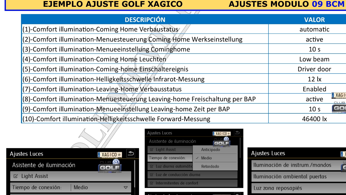

Bugün ilk sayfadaki yazan kodlamalari yaptık. Akşam üzeri 18 civarı idi. Far anahtarı auto konumunda ışıklar sürekli yanıyordu. Hatta önümde 2011 kasa bir Mercedes c180 tünele girince ışıkları açıldı çıkınca bi 3 4 saniye sonra kapandı. Bir de gündüz test edicem yarın. Coming home leaving home hiç çalışmıyor. Işık menüsünde var ibare şu anda hizmet dışı diyor. Ne yapmak lazım?
Kodlamada bir yanlışlık ya da eksiklik olabilir hocam.
Sabah 8.30 9 arası bulutlu havada ise giderken far anahtarı auto konumunda ışıklar açık geldim. Sanırım benim sensor sıkıntılı. Bir de gündüz bakayım. Coming home leaving home yine çalışmadı. Selektör koluna bir kez dokunmak da fayda etmedi. Montaj sırasında ekstra kablo da çekildi. Nerede sorun çözemedim. Bir işim de bir defa da hallolsa keşke hep böyle oluyor
Hocam medya ekranında erken mi geç mi devreye girsin diye ayar var. Coming home için extra ayar gerekiyor.
Bu ayarların komple olması lazım
Medya ekranında sadece coming home leaving home menüsü var. Ve o menüde kapalı yazıyor. Açmak için tıklayınca işlev hizmet dışı diyor
Çok sağolun hocam coming leaving olayı tamam da far sensörü auto konumunda ışıklar açık şu an bu saatler hafif yağış var. Arkadaşın araçta fabrika çıkış ışık paketi var onun ışıklar yanmıyor bu saatte.
Guncelleme: ışık olayını da hallettik eren hocam sağolsun telefonda ulaştık kendisine.
Yağmur da otomatik sürüş farı varsa menüde onuda deaktif edin
