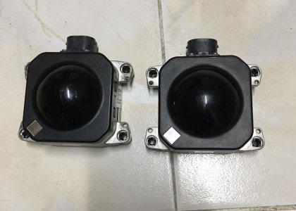

Yumurta Radar'ın herhangi bir dezavantajı yoktur, aksine avantajları vardır, sadece daha pahalı olduğu için daha ucuz olan Düz Radar'a geçti VW. Algılama mesafesi daha uzun ve hassasiyeti daha yüksektir, normal şartlarda parametreleriyle oynanmazsa düz radar kamera olmadan 160km/s e kadar ayarlanabilir, yumurta radar ise 210 km/s'e ayarlanabilir. Ben araç düz radar desteklediği halde yumurta radar taktım, hatta bi tane de ne olur ne olmaz temin etmek zor olur diye sıfır yedek aldım duruyor evde :D
Son nesil düz Radar'larda tepkiler vs daha iyi diye bi rivayet var ama her türlüsünü kullandım, fark varsa da anlamak çok çok güç. Sadece yeni nesil şerit takip kamerası ile birlikte kullanıldığında yeni nesil düz radar'ın avantajları var ama zaten sizin araçta o nesil radar çalışmaz.
Yumurta radar tam fonksiyon çalışması için H10 olması gerekir, Düz H04/H05 radar dur-kalk desteklemeyebilir (bundan emin değilim) mesela, ama H10 Yumurta radar destekler.

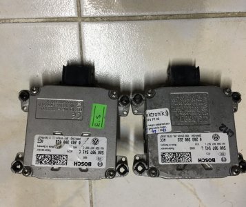

Yumurta Radar H05 ve H10 var elimde dedi Ender Elektronik.
H10 deneriz çalışırsa onu takarız, çalışmaz ise H05 deneriz dedi.

Ender Elekt. gelen radar fotoları.
Bunlardan birisi uyar inşallah.

Yukarıda gözüken yumrta radarlardan H10 olanı denedi, yazılım yüklenemedi ondan vazgeçmek zorunda kaldık.
Yerine alttaki resimdekini takıp ona yazılım denendi, epey bir uğraştan sonra yazılımın yüklenmesi başarıldı gibi.

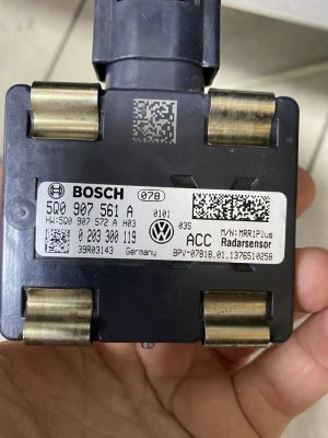

    146.1 KB · Görüntüleme: 28
