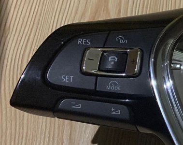

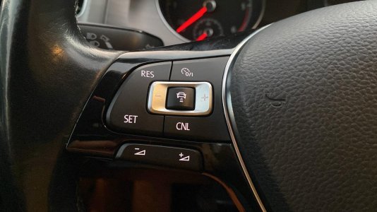

1- Sol taraftaki CNL tuşu çalışmıyor. Bu sol taraftaki tuş takımı yanlış idi. @zulalyol, @CemK ve @İlker34 ile konuştum MODE olanından olması gerekiyormuş. GÜNCELLEME: Nihayet uzun süreden sonra Ender Elektronikte MODE olan tuş takımı ile değişti.

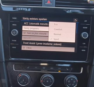

2.1. Ekranda ACC Sürüş Programı gelmedi bende. Metin Bey açmayı unuttuk dedi. Açacak. Ya da ben öğrenip VCDS ile açacağım
GÜNCELLEME:
Medya Ünitesi ile alakası olabileceğini düşündük. Medya Ünitesi 824C olarak değişmesine rağmen medya ekranında "Sürüş Programı " seçimi aktif olmadı. Bunu Ender de tekrar kontrol ettireceğim.
Medya ekranında sürüş profilini açmayı Ender başaramadı.
Bu konuda baştan beri sağolsun @İlker34 desteğini esirgemedi. Ve dün itibariyle kendisi uzaktan bağlanarak Medya Ekranıma sürüş profilimi getirmeyi başardı. @İlker34 burada bir kez daha teşekkür ediyorum elleri dert görmesin, çok sevindim.
2.2. ACC yokuş yukarı ve 60 - 70 km/saat gibi düşük hızlarda sürekli gaza basıyor-çekiyor, dalgalanma halinde. Bunun sebebi
Sürüş Programı sportta mı kaldı

Sürüş Profili açıldıktan sonra artık ECO seçebiliyorum. Sanki epey daha yumuşak çalışır hale geldi ACC.

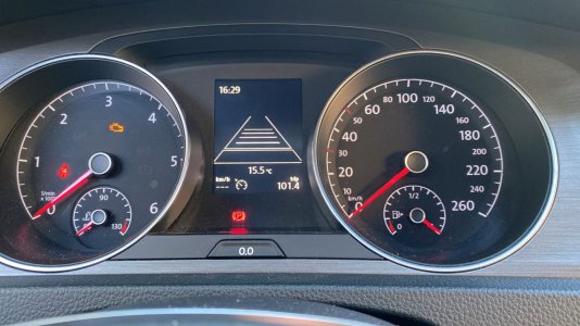

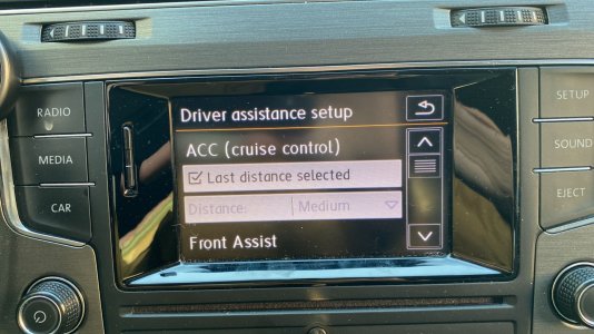

3-Front Assit Teyp ve Öndeki ekrandan aktif edilebiliyor. Ama çalışıyor mu? Öndeki araçlara yaklaştım ama hiçbir şey yapmadı. Ama hızlıca yaklaşmadım. Yakın takip ettim diyelim. Front Assist i nasıl denerim?
GÜNCELLEME: Mesafe Uyarısı - 2 Araç arasında ünlem" bu işaret bir kaz kez çıktı gördüm.
Front Assist çalışıyor. Çalışması için öndeki araçlara yaklaşma hızın yüksek olması gerekiyor. Önce ekranda Uyarı, Sonra sesli şekilde frene bas uyarısı ve devamında kendi kendine 30 km/saat e kadar fren yapıyor (araç manuel olduğu için).

1- Sol taraftaki CNL tuşu çalışmıyor. Bu sol taraftaki tuş takımı yanlış da olabilir gibi geldi bana. @zulalyol ile konuştuk ondakinde MODE yazıyor. Bu konuda bilgisi olan arkadaşlar yardımcı olabilir mi? Yanlış tuş takımı mı taktık?

Kadranda bi araci yakindan takip ettiginizde iki arac ve ortalarinda bi unlem seklinde uyari cikiyor mu?
Tuş takımınız yanlış hocam.
Dün yaklaşık 30 km sürdüm. O dediğiniz uyarı çıkmadı hiç.
Genelde Front Assist ve Yakın Takip uyarısı yanlış yada eksik kodlaniyor, ondan yakın takip uyarısı gelmiyor olabilir.
Kendinizi riske atmadan düşük hizda gazlayip öndekine hızlı yaklaşın, çoğu zaman bu durumda kadranda çarpışma uyarısı çıkmalı, front assist devreye girip frene basmadan once bu uyarıyı veriyor.
Tuş takımı yanlış değil ama bu tuş takiminda hiz sinirlayici kullanamazsiniz sadece. CNL Tuşu frene basmış gibi ACC'yi devreden çıkartmak için çalışıyor olmalı.

@İlker34 teşekkürler. Karton kutu ile dediğiniz deneyi yapacağım. Belki de Front Assit devrede. Ben yeterince hızlı yaklaşamadığım için müdahale etmiyor. Ama gösterge tablosunda "Mesafe Uyarısı - 2 Araç arasında ünlem" hiç çıkmadı, nedenini anlamadım. El kitabına göre bu uyarı da çıkmalı.
CNL bende nedense çalışmıyor. Hız sınırlama da yok haliyle. MODE olan tuş takımını sipariş etmiş Ender Elektronik, 2 hafta sonra gelecekmiş.
