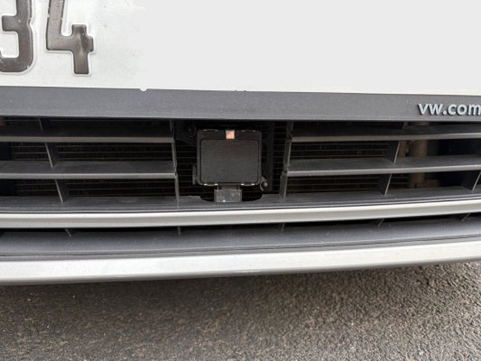

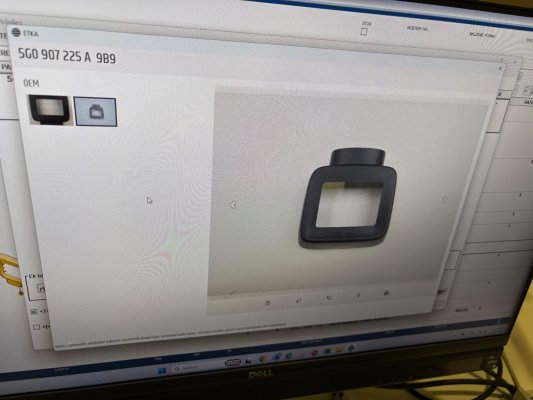

Radar kapağımı çalmışlar galiba. Güncel fiyatı 321 TL imiş.
    413.3 KB · Görüntüleme: 39
    284.1 KB · Görüntüleme: 27
Hocam sadece kapagi almis alan kişiye demek ki sadece kapak lagzimmis
Ne yazikki böyle durumlar olabiliyor
Yani ne diyeceğimi bilemiyorum. Dua et radarı almamışlar diyen de var.
Doğuş Oto Maslak Yedek Parça ekranı. Benim değil.
