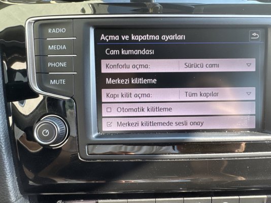

2022 T-roc'da bu kodlama sonrası kapı açılıp kapanırken korna çalıyor ama Multimedya üzerine açma kapama yapabileceğimiz menü gelmiyor. Bu yüzden gerektiğinde kapatma yapılamıyor.
Multimedyadan mi kaynaklanıyordur bu durum? Başka karşılaşan oldumu bu durum ile?

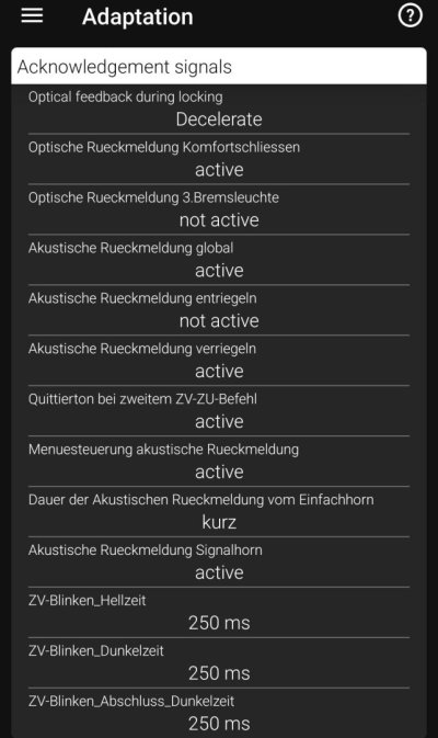

Burada ekrandan açılıp kapanması için hangi kodlamanın yapılması gerektiği anlatıyor diye hatırlıyorum. Biz geçen gün arkadaşın aracına sadece kitlenirken ses çıkacak şekilde kodladık menüden açıp kapatabiliyoruz.
Evet hocam videoyu izledim bende o kapalıymış birazdan aşağıya inip deneyim
Edit: işaretli yeri açınca geldi

Aracı kilitlerken 2. Kez tıklayınca korna sesi vermesi şeklinde çalışıyor. Multimedya da gösterimini açtığım halde nedense gözükmüyor.
Neyi düzeltmem lazım yada bazı platform araçlarda mümkün olmuyor mu?

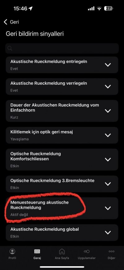

Menue ile başlayan menüye gelmesini sağlayan satır gelmesi lazım
Multimedyaya basılı tutarak restart da yaptım, değişiklik olmadı, menüye gelmedi.
