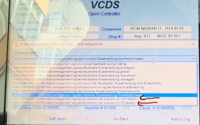

Merhaba arkadaşlar konuyu hortlatacağım ama 2016 higline golfümde yaptigim kodlamada acarken ve kapatirken korna çalmiyor ama kapatirken 2 kez basarsam korna caliyor bu tam da benim istediğim şey aslinda. Fakat 2015 golfumuzde bu sekilde kodlayamiyorum iki aracin adaptasyon menusunde farklılik var 2016 model de en alt satirda ekstra olarak 2. Basmada korna çalsin diye yaziyor acaba bu 2015 te mümkün degil midir? 2016 modeldeki ekrani paylaşıyorum en altta ok ile isaretledikleğim 2 satirda oluyor bu mevzu

Zwei yazinca secenek cikiyorsa mumkun cikmiyorsa mumkun degil. Bazi bcmlerde acma/kapama tek kanala bagli.
