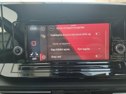

Onceki 2021 caddy style aracımın mib3 ekranında görünüyordu. Bu sorun 09 modül donanımı ile ilgili olabilir.
    204.5 KB · Görüntüleme: 12
Bazı araçlarda nedense gözükmüyormuş. Kodlamadan menüde gözükmesini o zaman kaldırmak daha mı sağlıklı olur?
