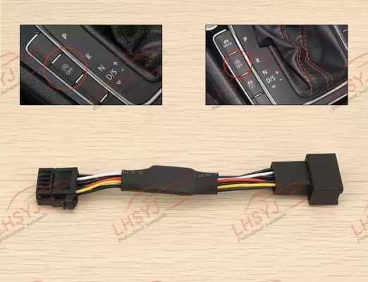

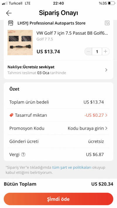

start stopu normalde kapalı tuşa basınca devreye girmesi için hangi kodlamayı kullanacagız arkadaslar baktım goremedım..yani standart çalışmanın tam tersi olacak..komple kapatmayacagım..sadece trafıkte deveye alacagım
Yazılımsal olarak kapatmanın yolunu buldum ancak komple kapanıyor, yazılımsal açmak gerekiyor tekrar.
Yeni araçlarda 12V ayarı işe yaramıyor.
Daha yeni uyguladım bir süre kendi aracımda denemeye devam edicem sorun çıkmazsa paylaşırım buradan.
Ne yaptın dostum memkun kaldın mı ben komple kapatmak istemediğden boyle devam ..
Alışamadım ben istanbulda kontak kapatcak kadar yoğun trafik içerinde kullandığım için ihtiyaç duydum tekrar açtım.
Yeni araçlarda da kapanıyor sonuç olarak ancak elinde kendi cihazı olmayan iyice düşünüp kapattırsın.
