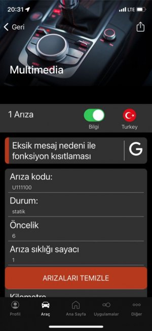

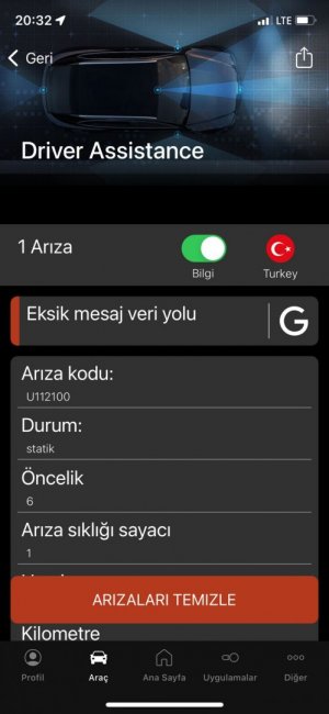

İyi akşamlar arkadaşlar, sorunum arıza kodlarıyla ilgili.
Bazen farklı hatalar versede resimde gördüğünüz bu 2 hata sürekli var. Bu hataları nasıl giderebilirim, ve bu hatalara sebep olan kodlama hangisi olabilir ? Google'ye yazıp bakındım fakat çözemedim.
    64 KB · Görüntüleme: 30
    63.5 KB · Görüntüleme: 30
