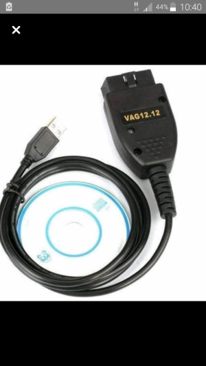

Cümleten selamın aleyküm.arkadaşlar bu kablo iş görürmü acaba.bu kablo özellik açma gibi şeyleri yaparmıScreenshot_2021-12-01-10-40-50.png
