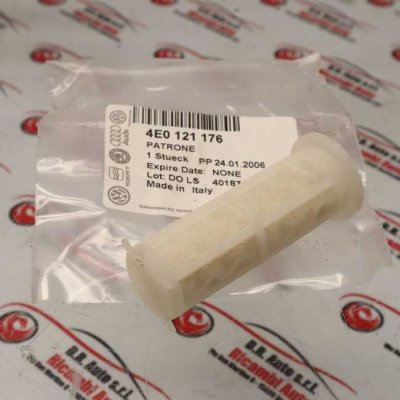

Konuyu araştırırken şöyle bir orijinal VW silika kartuşu buldum. Daha eski modeller için aslında ama bizim araçlarda da kullanılabilir.
Parça kodu 4E0 121 176
Mevcutta Türkiye'de var mıdır bilmiyorum ama, orijinal yahut yan sanayisi ile mevcut silikat torbası sorununa basit, hızlı ve ucuz bir çözüm olurdu. Eskisini çıkar, bunu at içine, G13 ile yola devam.

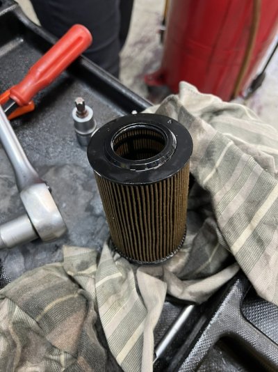

Filtrenin fotoğrafı var mı hocam ?
üstünden çıkan yağ filtresi bu hocam çakma olan

Mann Filter (Mann Hummel Grubu)
HU 7020z kodlu TDI motor yağ filtresinde üretici firma (tasarım değişikğine) gitmiştir,
Eskiden üst kısmı keçeli olan bu filtre artık ağız kısmı daha geniş ve siyah contalı olarak üretilmektedir.
Şuan uçağa binip Mann Filtrenin fabrikasından da o yağ filtresini alsanız, Filtrenin üst kısmında (tasarım değilikliğine gidildiği) için sizin 1-2 hafta önce aldığınız ile aynı şekilde olacaktır.
Size söyleceğim şey ise bunu söylemek istemezdim ama gerçekten kusura bakmayın,
Evet her yiğidin yoğurt yeme şekli farklıdır ama sizin durumunuz sanayide 20 kişiden fikir alıyorsunuz ama seçim yaparken en hatalı yöntemi seçiyorsunuz, en olmayacak yolu seçiyorsunuz, en yapılmaması gereken tercihi yapıyorsunuz,
Lütfen kusura bakmayın ama bazı şeyleri size defalarca anlatmak istesekte günün sonunda değişen birşey olmadığı için bunu birisinin size söylemesi lazımdı.,
Gittiğiniz yerdeki servis - usta artık kim olduğu önemli değil, daha filtrenin tasarımının değiştiğinden haberi yok,
Bir de gelmiş video çekmiş ve bunu sosyal medyada paylaşıp, bilmişlik yapıyor - artistlik taslıyor,
Ben usta değilim ama bunu biliyorum, bilmek zorunda da değilim ama biliyorum, Ama bunu ilk bilmesi gereken ustanın bundan haberi yok.
