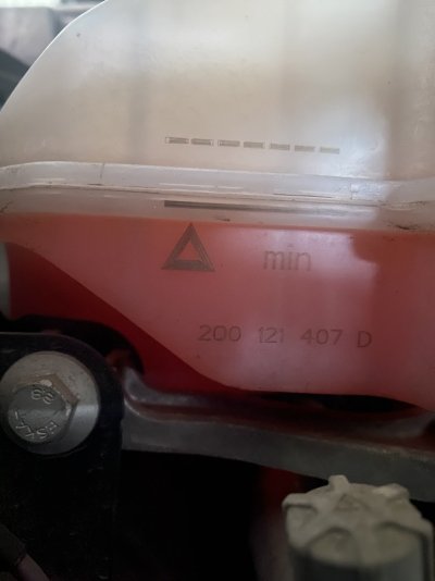

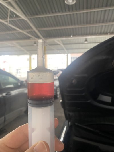

Hocam şu an böyle. Min seviyenin altında mı şu an?
(Motor soğuk ise) MAX. seviyesi çizgisine kadar doldurunuz, bunu araç düz bir zemindeyken yapınız,
İşiniz bittiğinde genleşme kabının kapağını sıkarken 4-5 tur çevidikten sonra kapak artık zor sıkılmaya başlar, 1-2 tur daha çevirdiğinizde son dayanma noktasına gelir, bu aşamada hafif güç uyguladığınızda kapak çok az daha hareket eder (tık diye bir ses) duyarsınız, bu sesin anlamı kapak kilitlenmiş demektir,
Kabın seviyesinin resmini çekin ve ara-sıra seviyede eksilms oluyor mu kontrol ediniz,
Not; resimdeki antifrizin rengine baktığımda yavaş yavaş artık ömrünü tamamlamaya yaklaşmış, 1 sene sonra değiştirmeniz iyi olacaktır,
Aracınıza uyumlu olan antifriz tipi G12 EVO tip antifrizdir,

tamam hocam komple değiştirmeyip ekleme yapıyorum o zaman şimdilik, seneye de değiştiririm artık. kaç litre alır ortalama max seviyeye kadar?
Araç 1.0 TSI motor ise sistem kapasitesi yaklaşık 7-8 Litre ‘dir,
Sistemin içindeki sıvı (%50 antifriz / %50 saf su) şeklinde olmalıdır,
Yani 3,5-4 Litre Antifriz / 3,5-4 Litre Saf Su ihtiyacınız olacak,
Fakat sistemin içindeki eski soğutma sıvısının tüm kalıntılarından kurtulmak için ekstradan 15-20 Litre saf su ile sistemini temizlemelisiniz (yani sistemin içi bir nevi diyaliz yapar gibi saf su ile temizlenecek) sonrasında (3,5-4 Litre Antifriz) ekleyip işlem sonladırılacak, sistemi temizlerken (klima tuşu off) konumda iken kaloriferi en yüksek sıcaklığa ayarlayarak kalorifer açık şekilde değişim işlemi yapılması gerekir, Bu sayede evaporatör ve klima radyatörü içindeki eski antfrizde temizlenmiş olur,
Saf su zaten ucuz bir sıvısır bu konuda endişelenmeyin :)
