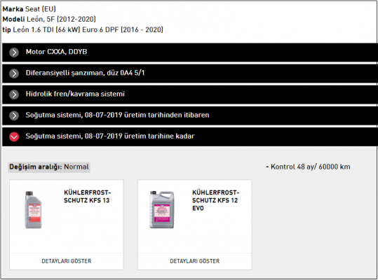

1- Motul G13 / 5+1=6 litre g13 ultra konsantre 1600tl
2- KFS13 de 6 litresi 1600tl..
3- 3 litre shell 400tl + KFS13 1litre x3 adet alsan toplam 1180tl
İlk tur kısa süreli kullanacağınız antifriz 6 ay içinde çamur olacak. ( Uzun süre değişmeyen araçlarda )
Shell in ürünü ucuza geliyor ve bu ürün kalıcı olarak çok kullanılıyor. ( Motor ömrü açısından uzun seneler kullanmanızı tavsiye edemem )
Tabi bütçe varsa iyinin de iyisi isteniyorsa Forzagilles alibeyin dediği gibi komple g13 de olabilir.. 6 litre konsantre + 6 da saf su .. 2 tur için gereken
Unutmadan piyasada çok sahte ürün var, özellikle sahte motul ultra tarihleri de eski olabiliyor. 2019 ürün satılıyor bazı firmalarda..
