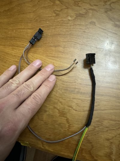

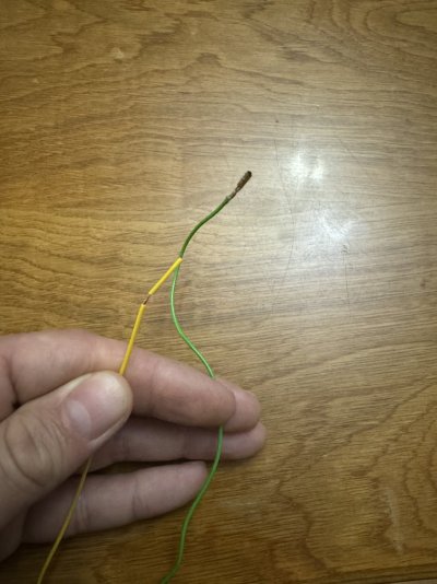

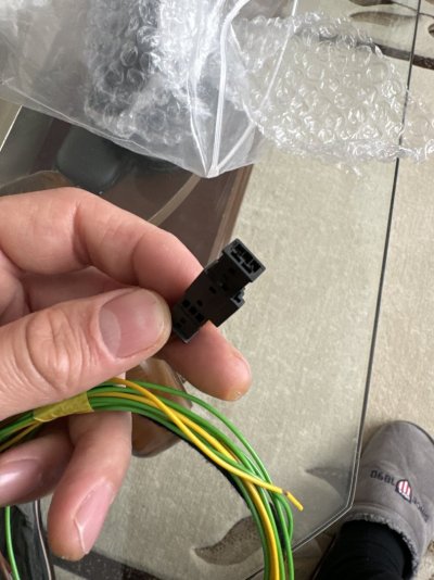

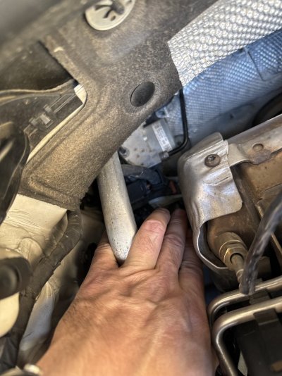

Üstadlar konuyu hortlatiyorum benim el buraya girmiyor nasil soktunuz bu beynin soketini,sanirim arac dizel diye sıkışık burasi.tuslari taktim kablolari da var hazir en azindan set ve esp calisain istiyorum
    168.6 KB · Görüntüleme: 34
Bu kablo set tuşu ile gelen kablo,tuşa giren jackin yanindaki jacki ve 2 pini anlayamadim
Hocam yeşil kablo abs pompasının soketine takılacak
Sarı kablo +12v
Gri kablo set tuşunuzun ışığının beyaz yanması için bunu el freni tuşu yada start stop düğmesinden bağlantı almanız lazım
Kahverengi kablo ise şase yine aynı şekilde start stop düğmesinden ya da el freni tuşundan bağları almanız için
Hocam sol fotograftaki plastikli ek cikartilmiş kablodan bahsediyorsan. Düğme panelinin elektriği için koyulmuş yandaki dugmelerden ek al diye
Ordaki jacki anlamadm bu sanki bir yere gore yapilmis
    144.3 KB · Görüntüleme: 8
Hocam yeşil kablo bcm ye takılacak
Sarı kablo +12v
Tesekkur ederim bcm dediginiz abs beyni degil mi?
