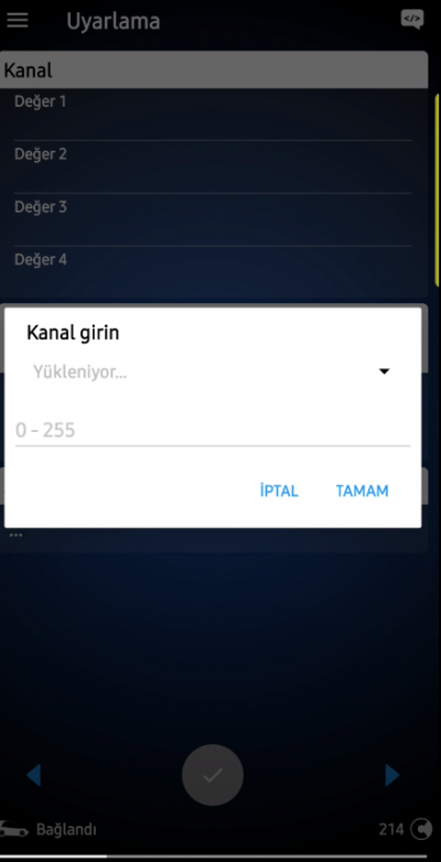

OBDeleven bilgisi olan var mı
  • Konbuyu başlatan Konbuyu başlatan ltftaha
adaptasyona girdiğimde bu ekranla karşılaşıyorum.
İzledim videoyu hocam, Adaptasyon çevirisini üreticiye yazmama rağmen Adaptasyon olarak güncellemediler. Adaptasyonu Uyarlama olarak güncelleyip bıraktılar.
Herneyse, sizin araçta kontol ünitelerini o şekilde okuyor maalesef. Liste şeklinde görebilmeniz için yapabilecek bişey yok. Arkadaşın 2015 Audi'ye de taktım benim cihazı kontrol üniteleri bu şekildeydi. Mesela orda kontrol ünitesine girebilmeniz için sayı girmeniz gerekiyor. Sayıyı bilmeniz içinde aracınızdaki kontrol ünitelerini bilmeniz gerekiyor. Ben hemen bi göz atayım internete,birşeyler bulabilirsem sizi etiketlerim.
Recep Hocam ilgi ve alakanız için gerçekten çok müteşekkirim. Sonuçta bunu öğrenmek bile hangi yoldan ilerleyeceğim hakkında yol gösterdi bana. Merak ettiğim tüm mk5 lerde aynı durum mu var acaba.
Hocam obd eleven'ın formunda kontrol ünitesi kodlarını buldum. Buradan bakarak girebileceksiniz....
Sanırım hemen hemen bütün golf 5 lerde durum aynı hocam.
anladım hocam tşk ederim. Biraz karışık geldi ama zamanla umarım çözeriz. saolun tekrar ilgi ve alakanız için.
Evet hocam bayağı karışık sistemi var. Okuduğum ve anladığım kadarıyla bazı kombinasyonları kontrol ünitesi bloklamış ve girişe izin verilmiyor. VCDS ile araca bağlanmayı denediniz mi hiç ? Denediyseniz orda da mı adaptasyona giremediniz ?
Şu şekilde oluyor sanırım;
Central Elektric/ ardından Adaptasyona girdiğinizde; Girmek istediğiniz kanal diyelim ki CH/LH (Coming home-Leaving Home) oraya sırasıyla (Maalesef) 001 burda işiniz bittikten sonra tekardan 002 yazarak bu kanallara girip kodlama yapabiliyorsunuz. Elle kodlama yapmak zaten zor sizin araçta sanırım biraz daha zorlaşmış.
-> Kanal 000 (Werkseinstellung)- Fabrika ayarları
Standard Einstellungen für Anpssungskanäle laden.
yok hocam vcds hiç kullanmadım, direk obdeleven ile başladım, şuan karışık geliyor biraz ama mantığı bi çözersem üstesinden gelirim gibi.
