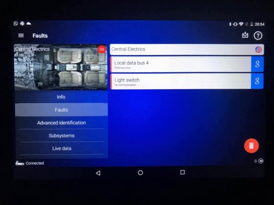

Merhaba arkadaşlar, otomatik far sensörü almıştım onu dün taktırdım bugün ise kodlamasını Obdeleven cihaz ile yapmaya çalıştım. Kodlama konusunda yeniyim ve yaparken bir kaç ayarı bozdum sonuç olarak '' fault vehicle light '' uyarısını aldım. Bir türlü gideremedim bu sorunu, ayarlarımı geri getirmeye çalıştım ancak bazılarını tam olarak düzeltemediğimi gördüm. Yaptığım işlemler ve hata kodunu ekledim yardımcı olabilecek olursa çok sevinirim.

dosyadaki ilk long coding aşağıdaki, ancak son yazılan bundan farklı görünüyor. bence önce her şeyi en baştaki hale getirin (hiç bir zaman bu noktaya tekrar gelmemiş görünüyor) ondan sonra tekrar deneyin.
OBDeleven copy paste destekliyor olması lazım.
00001842C24100DB4BE44000000403081000000000000000000000000000
Hocam dün @Recep Gül hocamla konuştuk bilgi verdi sağolsun. Tam yatarken aklıma geldi dediğiniz gibi ilk yaptığım kodlama sayfasını açtım her bir sayfanın fotoğrafını çektim. Copy paste olayını bilmiyorum ama akşam bi deneyim.
@Recep Gül ve @Ozan Karsavuran hocalarımın destekleri ve yardımları sayesinde sorunumu hallettim. Tekrar dan teşekkür ederim. Diğer bir sorum ise Obd eleven için kodların tamamına ulaşabileceğim bir site mevcut mudur yada golf 7 aracım için otomatik far sensörü koduna nereden erişebilirim.

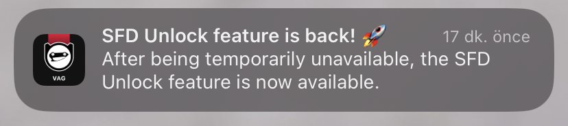

Selamlar, sfd kilidi için obdeleven tarafında ciddi bir sıkıntı var. Lisanslı pro Cihazlar şu an sfd kilidi açamıyorlar. Bu konuda bilgisi olan var mı? Sisteme bir çok defa yazmama rağmen yakın zamanda düzelteceklerini yazıyorlar. Ancak bir hafta oldu hala açılamıyor.
Sizlerde de aynı sorun var mı bakabilir misiniz?
Soylediklerine gore duzeltmisler.
