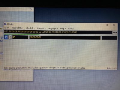

Eveet, vcds kablo'm bugün elime ulaştı ve 5F altında Byte 11'deki ses çıkış ayarlarını denedim.
Bu cihaza (5GD 035 280C) bağlanınca VCDS 5F coding bölümünde malesef kod seçenekleri ve açıklamaları çıkmıyor, ben de araştırmalarıma göre deneme yanılma yoluyla önce Byte 11'in ilk değeri olan "01"i silip "03" yazdım, kodu kabul etti ancak medyadan ses gelmedi.
"01" yazıp ilk haline geri çevirdim.
"00" olarak kodlayınca istediğim sonuca ulaştım.
Neler değişti?
  • Ön hoparlörlerden gelen ses zaten tertemizdi, şimdi arka hoparlörler de önler gibi çalıyor, boğuk, kulağı rahatsız eden kutu gibi ses gitti.
  • Alt bas frekanslar orjinal medyadaki gibi tekrar gelmeye başladı.
Sonuçta çok memnunum. Ancak bu medyanın çıkışına ilk günden itibaren amfi bağladığımı hatırlatmak isterim (4x65 watt vibe powersound).
Kodlama ile ilgili çok daha deneyimli olanlar bu kod ile tam olarak neyin değiştiğini belki daha net izah edebilir, bir şekilde ses çıkış parametrelerini ve ekolayzer yapısını değiştiriyor.

5GD 035 280C media ile denedim ben de az evvel, dediğiniz kodlama ile radyo ses kalitesi bariz şekilde canlandı, boğukluk azaldı. Kodlama sonrası aynı radyo frekansı aynı ses düzeyinde otomatik açıldığı için fark net şekilde anlaşılıyor. Akşam saati yüksek ses ile denemedim ama ilk fırsatta onu da deneyeceğim. Çok teşekkürler hocam. Bu mediaların en büyük dezavantajı olan ses konusu bir nebze toparlandı sayenizde.

Hocam sizde de 280C kodlu media vardı sanırım. Şimdilik media kanalı altında sadece byte 11'i değiştirip farkı deneyimleyebilirsiniz. Mevcut hali 01'di bende de, 00 yaptım. Ses olumlu yönde farketti. Haftasonu biraz daha kurcalayacağım, bakalım. 🙂
