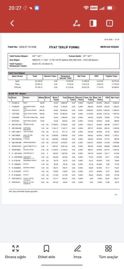

Arkadaşlar merhabalar,
Aracım 2018 model 127.000km de 120.000 bakımı için paket teklifi ektedir. Bujiler geçen bakımda değiştirdim. Mekatronik ve şanzıman yağını da 85.000 km değiştirdim. İlave şunu da baktır yada değiştir diyeceğiniz birşey var mıdır? Aldığım fiyat listesi ektedir.
Gergi rulmanını listede göremedim onu söyleyeceğim.
Ön balatalar hala Orjinal hiç değişmedi, geçen bakımda hala yarısı var diyordu servis danışmanı. İlk sahibiyim 8 sene oldu değiştirsem mi?
Bir de devir daimi de ilave listeye ekletip değiştireyim mi? Daha birkaç yıl kullanmayı düşünüyorum.

Siz ilk önce pazarlık yapmaya bakın, bu fiyat çok.
Sadece triger değişimi var diye ekstradan 30 bin lira ödemek nedir ? Şu işi bakım vs de eklendiği için pazarlık yeteneklerinizi kullanarak 20 bin lira bandına çekseniz harika olur.
Devirdaim de aracı lifte kaldırdığınızda su sızıntısı vs yoksa değişime gerek yok. Dizel olsa elbette triger değişimi yaparken devirdaim değişmesi ŞART ancak tsi motorda gerek yok buna. Devirdaim sağlamdır TSİ motorda kolay kolay sorun çıkarmaz size.
Hocam su pompası ve termostat arızası TSI motorların oldu olası en büyük sorunlarından biri olmuş hatta adı çıkmıştır. Öyle ki TDI motorlardaki su pompası arızalarıyla kıyaslarsak 4e-5e katlar.
Yazımda belirttim aslında. Kaçak takibi yapılmalı, sıkıntı yaşayanlar elbet vardır ancak tsi motorlarda pek devirdaim yüzünden sıkıntı yaşayana gelmedim. Çıraklık yaparken sanayi dönemimde ne nice araçlar gördüm 200 bin km üstü devirdaim ile gelen. Kendi aracım da 160 bin km ye gelmek üzere nazar değmesin daha bir sıkıntı yok sapasağlam.
Ben pek görmediğim için öyle belirttim. Sizin bilginiz var ki söylüyorsunuz hocam, hak veriyorum size. 👍🏻
