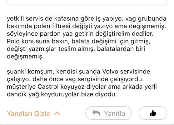

Beyler merhaba,
İlk yıl bakımı geldi çattı. Sağdan soldan çok duyuyorum, içerde farklı yağ kullanıyorlar, poleni değişti gösterip hava tutup takıyorlar vs. günümuz şartlarında her şeye paranoyayla yaklaştığımız için ne yapacağız?

Filtre veya balata gibi malzemelerin eskisini müşteriye göstermeleri lazım. Poşetle bazı servisler teslim ediyordu.

Bu nasıl olay yahu ne hallere kaldık.yetkili servislerde böyle yapacaksa işimiz var cidden

Bunu anlamanız 10 dk nızı alır, böyle bir riski girmeleri delilik olur.,
Motor yağını da dışardan kendiniz alıp götürebilirsiniz, servislerin çoğu müşterinin dışardan yağ getirmesini kabul ediyor,
Veya (varilden dolum / tank tan dolun) yerine kapalı kutu yağ istiyorum dediğinizde, kapalı kutu yağ koyarlar.

Nasıl anlayacağız, detaylandırır mısınız?
Bir de bu endişesinde haklılık payı var mı sizce?
