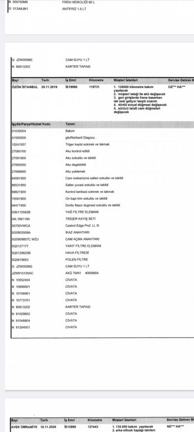

Hocam sizin araç benzinli benzer bir teklifi başka bir grupda birisi almış geçen hafta resmi ekledim size fikir verebilir
    88.3 KB · Görüntüleme: 63

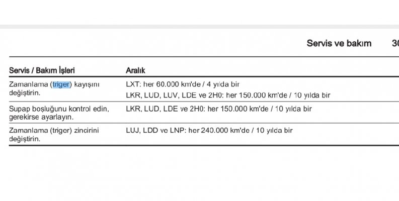

Peder beyde , bayiden sıfır alınma
22 ocak 2010 trafiğe cıkıslı chevy cruze araç var.
Güncel km 68 bin
Araç kullanma kılavuzu ne güzel yazmış
Triger degisim periyodunu
Tr ye gelen 1.6 benzinli cruze lar LDE motor kodlu ve triger icin degisim periyodu bu
150.000 km / ya da 10 yıl
Eeee simdi bizim peder beyin arac
68 bin km de 14 yıl+3 aylık
Triger hic degismedi!!!
Eeee neyi bekliyor peder bey??
Benden talimat bekliyor!!! Değisim icin.
Talimat niye gecikiyor.
Yan gelip yatan , dişli /kasnaklı triger sisteminde sürtünmeye maruz kalmayan , ısınmayan , gerilmeyen
Triger perişan olmaz.
10 yıl da 150.000 km yapan aracın trigeri tamam yeter artık beni degistir derken
14 yılda 68.000 km yapan aracın trigeri orantısal olarak halen yola devam edebilecek mukavemettedir.
Yıl/zaman tek başına trigeri mefta etmez.
Km ile birlikte senkronize aşımlar tehlikelidir
*** Vw kitapta triger icin yıl+km degisim frekansı gören oldumu?
Yıl yok ??
Olsa eyvallah ederdik

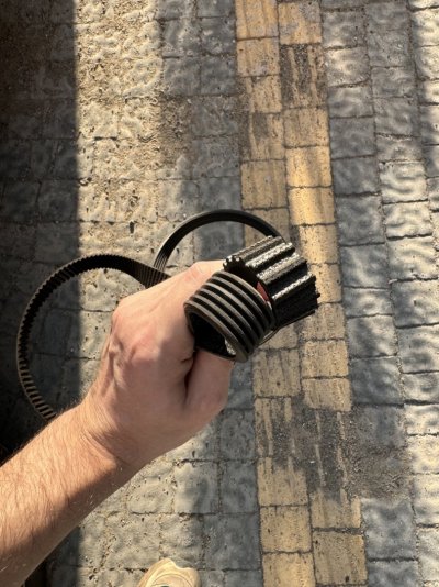

Ben km’den dolayı 3 hafta önce triger setini değiştirmiştim, bir önceki sayfadaki paylaşımım:
Ekli dosyayı görüntüle 74964
Bayramdan önceki hafta Gaziantep Şahintaş’ta 120 bin bakımı yaptırdım. Öğle arası dahil 5 saatte teslim ettiler. Son 3 senedir olduğu gibi yine kendi yağımı (Liqui Moly) götürdüm. Ayrıca 2 bakımda bir saçmalığı yüzünden hava ve polen filtresini Mann distribütöründen temin edip kendim değiştirmiştim, onun parça ücreti ve işçiliği de bakımdan çıkmış oldu. %25 iskonto ve kdv dahil 16.162₺ tuttu. Bir sonraki bakıma neler değişir bilinmez ama yetkili servise son gidişim olmuş olabilir…
2017 model 122 bin’de TSI aracımdan çıkan triger ve V kayışlarının durumu belki fikir verebilir:
Ekli dosyayı görüntüle 75171
En ufak eskime emaresi göremiyorum. Bu demek değildir elbette 100 bin daha gitsin ama tekrar tekrar değindiğimiz üzere araç üzerindeki orijinal parçaları çıkarıp atarken birkaç defa düşünmek tam olarak görevlerini yapmadan çöpe atmak sadece yazık. Üretici bilgilerini de çekseydiniz çok güzel olurdu.

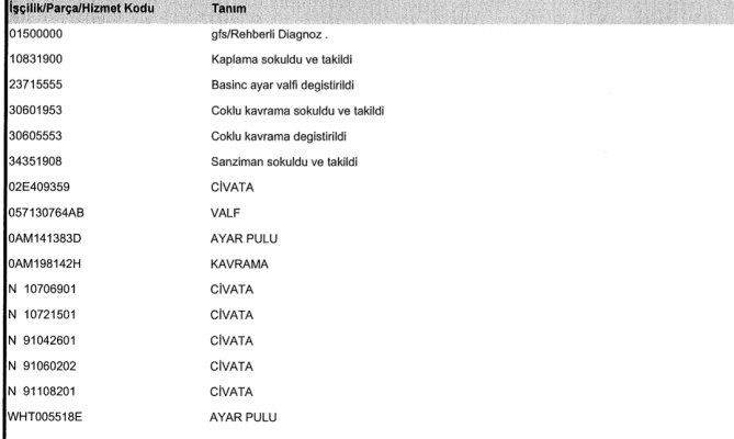

Değerli arkadaşlar merhaba,
1.5 sene evvel 2013 golf araç aldım. Aracın belli dönem bakımları ( özellikle ağır olanlar) yetkili serviste yapılmış.
Bu vesile ile 3 sorum olacak. Vakit ayırdığınız için teşekkür ediyorum.
1.olarak aracımın kavraması 100k, triger ise 120k de yetkili serviste değişmiş. Parça kodlarına bakınca sadece volan olarak görüyorum. Baskı balata değişmemiş olabilir mi ekte size resim gönderiyorum. Bu bakımı nasıl yorumlayabiliriz ?
2. Olarak triger kayışı parça kodunu girince set halinde gözüküyor, özellikle devirdaim için ayrıca bir parça belirtmemişler. Bu bakımı da set halinde değiştirmişler diyebilir miyiz?
3. Olarak v kayışı ile ilgili bir ibare göremedim. V kayışı ve gergi aparatları kaç bin kmde değiştirilmesi uygundur. Bunlar için bir periyot varmı?
Saygılarımla
    63.8 KB · Görüntüleme: 28

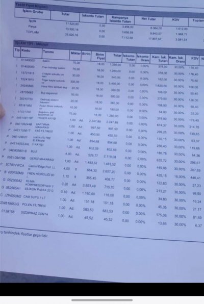

    123.5 KB · Görüntüleme: 28
Triger degisimi dizel demi 120km de degisir? Benim arac benzinli ve 120km ye geldi degismelimiyim, ozel 5500tl fiyat verdi ina markaymis, marka hakkinda bilgisi olan var mi?
