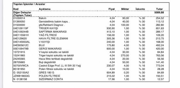

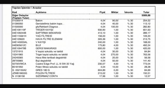

bugün alınan tekliflere göre;
Ankara Arca oto yetkili servis:/::
15bin bakımı yağ ve 3 filtre
Triger seti ve bilyaları
V kayışı
4 buji
5600 tl zubizu indirimli.
Aydoğdu VW Özel servis
V kayışı
4 buji
4000-4500 tl arası değişebileceğini CPT MOTORLARDA devirdaimin bazen değişmediğini söyledi.
Kdv ve iskonto dahil 6006 tlye tamamlandı.
Lakin şöyle bir sorum olcak buna ek. Araçta bazen titreme okuyoe dsgden diye şikayette bulundum. Değişecek dediler. 9 bin işçilik dahil bana özrl fiyat verdiler. İyi niyeti Almanya kabul etmemiş. Tüm bakımlar yetkilide yapıldı. Bu işlemi iyi niyeti dsg için başka bir yetkili serviae götürmeli miyim yoksa 9 bin bize kaçtı mı. Ayrıca dışarda sordurdum iyi bir şanzımancı ve dost işi 8500 fiyat aldım.
Ankara şaşmazda.
Değerli yorumlarınızı bekliyorum.

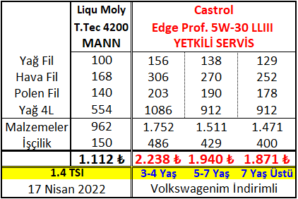

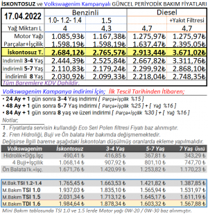

Gecmis olsun, her şeyden önce umarım sorununuz çözülür.
Ben genel bakim masrafları için söylenmistim.:)
Ornegin: düne kadar her bakımda 3 filtre değişimini gerekli gören markaların, bugün ona gerek yok deyip 2 filtre değişmesi ve binli rakamlar ödeme istemesi. ( al disardan parçanı hatırlı ustana taktir)
Burdan sağlayacağın tasarruf ile yarın başına bela gelirse serviste ağır isler yaptir. (peki ya başına bela gelmezse :))
Zaten sizin dsg sorunu örnek olmuş. Servis dışarıdan bin lira yüksek fiyat vermiş. Tabiki servisi tercih ederim. (3 kağıt filtre ye bin lira veren bizler, dsg ye neler vermeyiz ki!)
