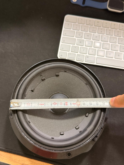

bendekini tekrar ölçtüm ama yanlış yerden mi ölçüyorum,

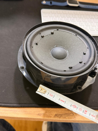

Hocam 21 rline bendeki. Bi yıl veya donanıma göre değişti heralde bu hoparlörler. Ölçüyü yanlış mı aldım diye foto ile attım da. 14 heralde bendeki dimi?

Bak hocam, bunlar benim aracın orijinal hoparlörleri. Ölçtüğümde hoparlör kısmı yaklaşık 14 cm gibi görünüyor ama altında bir çerçeve/kasnak var. İkinci resimde metreyle gösterdiğim kısmı da dahil edince muhtemelen toplam ölçü 16 cm oluyor.
Montaj sırasında soket vs. ekstra hiçbir işlem yapılmadı. Usta mevcut hoparlör kablosunu sıyırıp yeni hoparlöre ek yaptı. Yani montaj için kasnak/yükseltici dışında ekstra bir parça veya aparat gerekmiyor.
