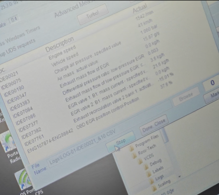

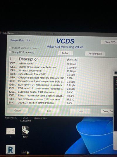

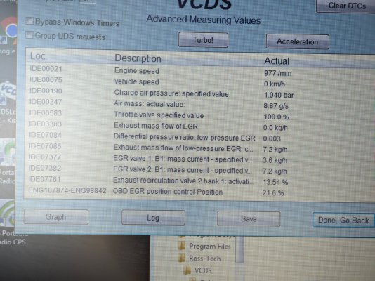

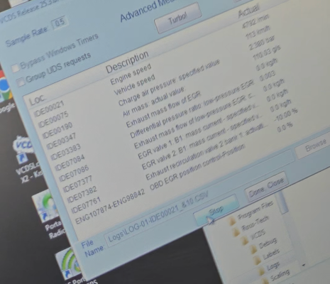

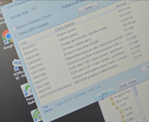

2017 model Golf 7 1.6 TDI DSG 110 HP aracımla ilgili bir performans sorunu yaşıyorum.
Rampa çıkarken, normalde 120 km/s ile çıktığım rampalarda hızım 80-70 km/s seviyelerine kadar düşüyor. Bazı rampalarda ise araç neredeyse hiç çıkamıyor; atmosferik bir araç gibi hissettiriyor.
Düz yolda ise ilginç bir durum var. Bazen 150 km/s'de takılı kalıyor, bazen de 170 km/s'ye kadar çıkabiliyor. Bu hızlara da oldukça rahat ulaşıyor. Trabzon-İstanbul uzun yolculuğum sırasında, Bolu Dağı'ndan inerken 201 km/s hızı çok rahat gördüm. Yol müsait olmadığı için daha üzerine çıkmayı denemedim.
VCDS ile arıza tespiti yaptığımda MAF ve MAP sensörleriyle ilgili hata kayıtları gördüm. Sensörleri kendim söküp temizledim. Temizlik sonrasında sadece gaz tepkileri biraz daha iyileşti, ancak yaşadığım performans sorunu devam ediyor.
Bu sorunun sebebi ne olabilir? Benzer bir durum yaşayan veya çözüm önerisi olan varsa yardımcı olursa sevinirim.
