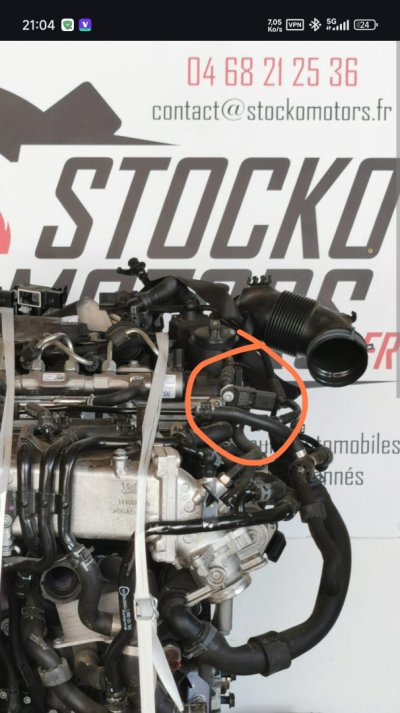

Moturunuz euro6 değil mi? aşağıda işaretlediğim sensörü kontrol ettirmenizi mümkünse çıkma bir başkası ile test etmenizi öneriyorum. Bu sensöre G31 deniliyor. Bu sensör turbo basınç sensörü, bundan alınan değerler aracın gücünü/çekişini doğrudan etkiler.

Ea288 cxxb motor gösterdiğiniz sensör arıza veriyordu yüksek voltaj gibi tam hatırlamıyorum onunda temizliğini yapıp taktıktan sonra arıza gitti
Rölanti 762-768 arası gidip geliyor
Yinede yedek bir sensörle mümkünse denemenizi tavsiye ederim. Yada iade kabul eden bir yerden satın alıp duruma göre geri iade edersiniz.

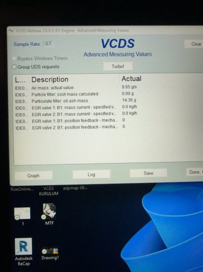

Egr ile hangi değerlere bakmam gerekiyor chat gpt ye sorduğumda kontrol etmem gereken değerler bunlar dedi sonucu böyle

Ben Car Scanner ile bakıyorum isimler biraz farklı görünüyor galiba. Daha sonra araçta tekrar bakış yazarım. Ama mesela burada Air mass dediği temiz hava miktarı. Bu değer güç gerektiren durumlarda çok daha yüksek bir akış göstermeli.Belki 90-100 deperlerine çıkmalı.

Hocam sizin için bir kaç ölçüm almayı denedim. Fotoğraf pek iyi değil kusura bakma.
Normal durumda ve 3. viteste hızlanmada falan bir kaç ölçüm. Burada egr ile ilgili kanalların araç hızlanma/gaz basma esnasında nasıl sıfırlandığı/devre dışı kaldığını görebilirsiniz. Tabi aracın durumuna göre bazen düşük basınç egr hattı, yüksek basınç egr hattı arasında kullanım değişiyor.
