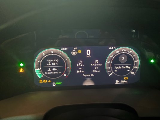

2025 kasım üretimi Golf 8,5 1.5etsi aracımı mart ayında teslim aldım. Şu an tam 20bin km
Yaklaşık 1,5 senedir çoğunlukla S modunda kullanmama ve uzun yolda da D ve S şeklinde kullanmama rağmen dün kontağı açınca 'tahrik sistemi arızası/yetkili servisle görüşün' ve hemen ardından 48V akü arızası şeklinde ikiside sarı tenkli uyarı aldım.
Tatildeyim ve tenha bir bölgedeyim.
Sıçtık dedim ve marşa basmadan arabadan sinirle indim, kontağı kapattım ve arabayı kilitleyip bi 3-5 dk bekledim, sigara içtim.
Arabaya geri dönüp kontağı açtığımda uyarılar silinmişti ve marşa bastım 15-20km kullandım herhangi bir sorum yaşamadım.
Aracı hep aktif kullandım yalnızca 1haftadır yerinden oynatmamış, çalıştırmamıştım.
Hemen WV uygulamasından yol yardımı aradım ve anlattım. Kendileri sorun olmayacağını arabanın yaptığım işlemle kendisini resetlediğini söylediler.
Kendilerinin de zaten bana aynı şekilde aracı kapatıp bekleyip tekrar çalıştırmayı tavsiye edeceklerini ilettiler.
Şimdi düşünüyorum bakalım ne yapacağım, ne olacak. Sizleri de bilgilendirmek istedim.

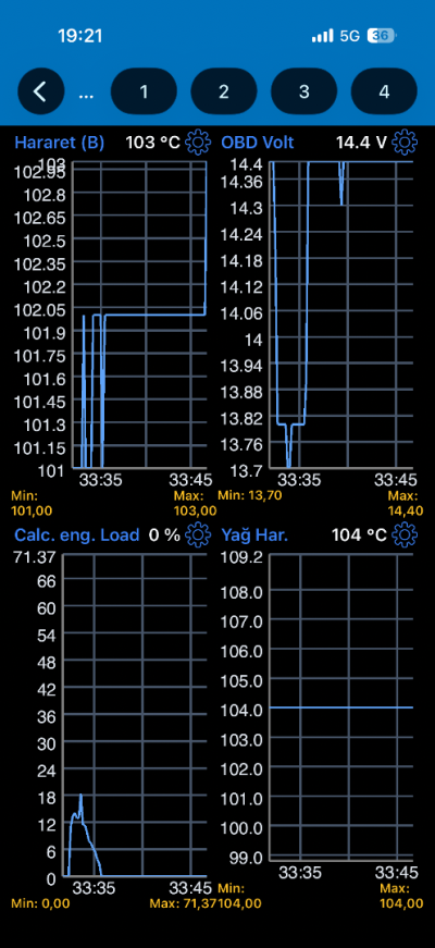

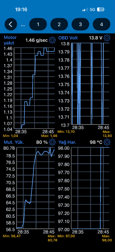

Yük altında (gaza basılı iken)
Rejen modunda (gazdan ayak çekili)
Gerilimler
    336.3 KB · Görüntüleme: 38
    348.6 KB · Görüntüleme: 38
Yük altında 13.8 V gibi gözüküyor. 0.1 V genlikte acayip bir dalgalanma yapıyor. Belki de normal çalışmasıdır. Servis manueline bakmak lazım.
Rejende 14.5 V daha stabil gibi.
Bu ölçümleri İstanbul İzmir yolunda eğlence olsun diye yapıyordum. Sonra Susurluk’ta mola verdim. Yemekten sonra bindiğim kontağı açtım Marşa‘a bastım
Bütün lambalar yandı
Tahrik sistemi arızası servise gidin
Tarih sistemi arızası servo devre dışı
Bunun gibi saçma sapan bir sürü şey söyledi
Ama motor çalışıyor
Çok yavaş yap park yerinden çıktım 100 metre gittim bence fren pedalı da biraz yumuşamıştı
Sonra benzin istasyonuna girip stop ettim 5:10 saniye bekleyip tekrar kontağı açtım.
Sanki bunlar hiç olmamış gibi tekrar dünyaya döndü
2.03 gündür de kullanıyorum hâlâ bir şey yok
Bir ara arıza kayıtlarına bakacağım kalıcı bir arıza yazmış mı
Dönüşte de uzayda Cahit Bey’le tekrar kontrol edeceğiz
