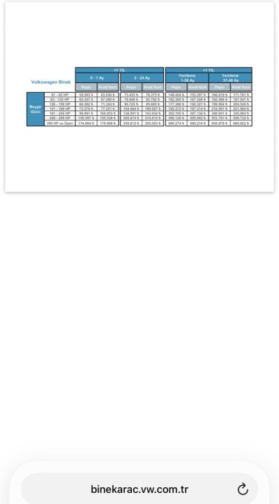

Garanti uzatma ücretleri kaç para güncel olarak bilen var mı
