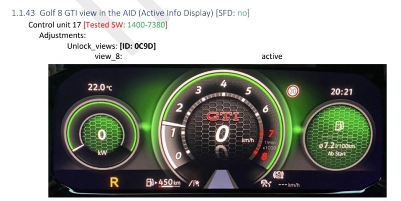

Yeni kadran ları aktif etmek için;
17 - Dashboard
Adaptation
menüsüne girin
  • Arama çubuğuna "View activation" yazın.
  • Karşınıza View 1'den View 15'e kadar liste çıkacaktır.
  • Bu kanalların durumunu "not active" konumundan "active" konumuna getirin.
  • Dene yanılla istediklerinizi aktif edebilirsiniz.
  • Ya da tüm kadranları istiyorsanız tümünü active yapabilirsiniz, böylece direksiyondaki VIEW tuşuna bastıkça tüm gizli kadranlar sırayla ekrana gelecektir.

kadranları aktif edebildiniz mi? fotosu var mı

hocam :) sfd2 varken o özellikleri açamazsın. üniteler kitli. söylediği kısımlar vardır ama aktif edemezsin. golf 8 de sfd ile acılıyordu ama 8.5 da olmuyor. yapay zekaya sfd2 diye bir şey var bilmiyor musun diye sorun :)

nasıl yani kadranları sfd2 olmadan ekrana getirebildiniz mi? golf 8 lerde sfd açmadan kadran açılıyordu galiba aynı mantık.
gemini ın anlatımından anladığım kadarıyla bazı lisansları obdeleven almış. zaten yazılımda sfd diye yeni bir bölüm var. önce onu aktif ediyorsun otomatik açıyor.
obd de çifte kimlik doğrulamayı açmış olman gerekiyor. telefonumdaki microsoft authenticator ile 2. kod doğrulaması yapıyorum.
obdeleven sadece sfd açabiliyor. yani 24 öncesi vag grubu kilidi. şuan sfd2 var bunu açamaz. bunu açmadan da kontrol ünitelerinde değişiklik yapılmıyor.
