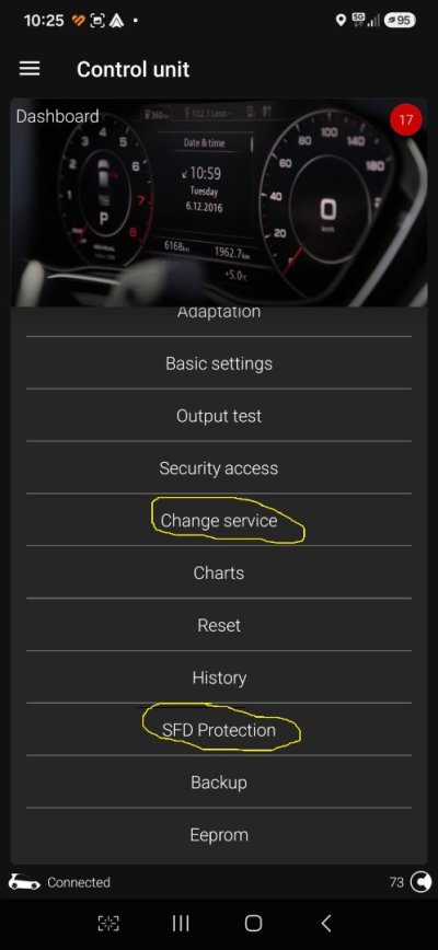

afedersiniz change settings yazmışım ilk mesajda düzelttim. 17 dashboard a ilk girdiğiniz menüde Change Service. her seferinde gerekmiyor. Bazı ünitelerde çalışmıyor sfd2 ye takılıyor. Anladığım kadarıyla zararsız yerlere izin vermişler.

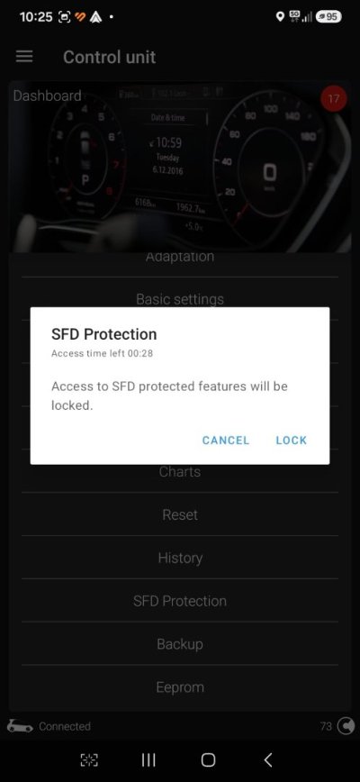

aslında sfd açıyor. gemini online olarak serverdan yetki alıyor diyor.
geminiye neden bu kadar güvendiğinizi anlamadım. anlıyorum bilmediğiniz bir alan oradan öğrenmeye calısıyorsunuz ama önce sfd ve sfd2 nedir, farkları nedir? nasıl açılır? sfd2 neden açılamıyor vs konularını öğrenmenizi öneririm. yapay zekanın halisülasyonu bu kadar yüksek iken araştırmadan güvenmeyi pek doğru bulmuyorum.
yukarıda attıgım coding listte hangi özellikleri açabileceğiniz yazıyor. sfd kilidini açmadan açabileceğiniz özellikler çok az. isterseniz tek tek deneyin.
sfd2 kilidi açılıp yapılan gizli özellikleri buradan inceleyebilirsiniz.
teşekkür ederim. çok derinlemesine olmasa da sfd ve sfd2 farkını biliyorum. Obd de sfd2 diye bir ayar yok. sfd kaldır dediğinizde izin verilen kadar sfd2 leri açmış oluyor anladığım kadarıyla. yapay zekaya full güven diye bir şey yok. devamlı yapmayacağım için çok fazla kaynak karıştırmaktansa daha hızlı olduğu için tercih ediyorum. Yapay zeka yönlendirmese seat leonunmda yaşadığım tecrübeden kaynaklı ben de halen bu özelliklerin açılmadığını zannedecektim. Sadece profesyonel vagçılar açıyor zannediyordum. Bir de dediğim gibi disable enable mantığındaki işleri yapıyorum. obd ile aracın full yedeğini aldım. değişiklik öncesi halinin fotosunu alıyorum.

Kontrol Üniteleri (Control Units)
17 - Dashboard (Gösterge Paneli)
Change Service - Development Mode/EOL (accepted)
Uzun Kodlama (Long Coding) seçeneği
Volume to be replenished - yes - accepted

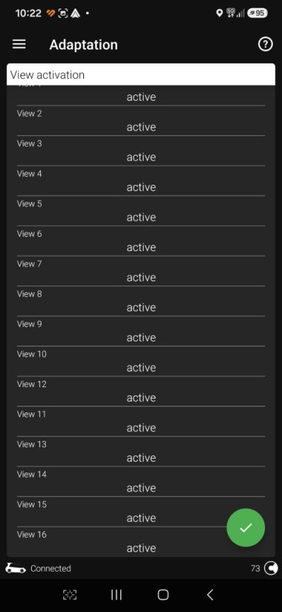

Yeni kadran ları aktif etmek için;
17 - Dashboard
Adaptation
menüsüne girin
  • Arama çubuğuna "View activation" yazın.
  • Karşınıza View 1'den View 15'e kadar liste çıkacaktır.
  • Bu kanalların durumunu "not active" konumundan "active" konumuna getirin.
  • Dene yanılla istediklerinizi aktif edebilirsiniz.
  • Ya da tüm kadranları istiyorsanız tümünü active yapabilirsiniz, böylece direksiyondaki VIEW tuşuna bastıkça tüm gizli kadranlar sırayla ekrana gelecektir.
