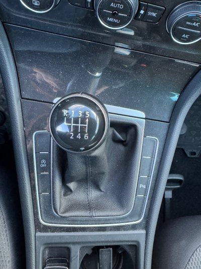

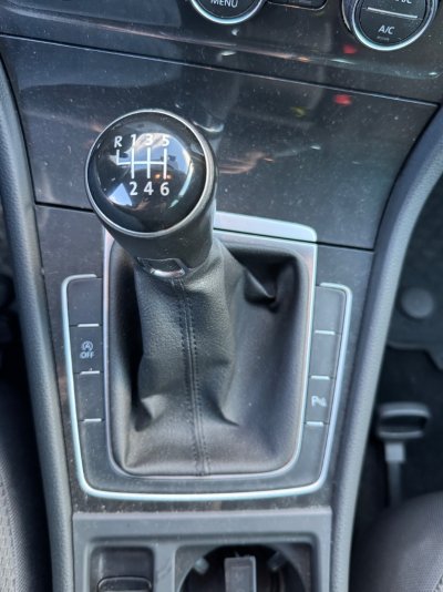

iki fotoğraftada araç geri viteste, bazen takılıyor ve daha geriye geçmiyor. Hiza farkını rahatça görebilirsiniz. İki şekilde de geri viteste rahatça gidiyor ama araç.

Bahsettiğim ayarı 118. Sayfadan itibaren anlatıyor
Az önce ayarı anlatırken bahsettiğim konu şanzıman kulesine giren iki tane çubuk var üstteki çubuk biraz geriye kaçtığında araç birinci vitese takarken geri vitese geçiyor biraz açıklayarak anlatırsam yaylı plastik çubuğun içine giren vidalı halat ucu var onu biraz daha plastik çubuğun içine doğru sokmak gerekiyor o zaman sadece geri vitese taktığında geriye vitese geçer
