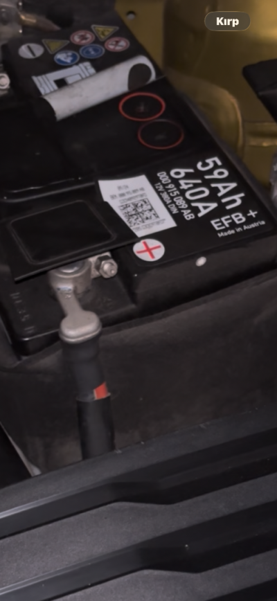

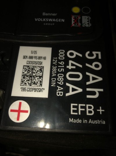

Merhabalar araca şuan erişimim yok evden fotosunu çekmelerini istedim servis kayıt formunda 380A olarak yazmışlar ama akünün üstüne 59Ah 640A yazıyor. Buna rağmen start stop çalışmıyor. Acaba kodlamayı mı unuttular ? Sıfır aküde start stop neden çalışmasın ki yardımlarınızı bekliyorum. YENİ TAKILAN AKÜNÜN FOTOĞRAFINI EKLEDİM279b227b-2488-475c-9143-aed4a23a377f.jpeg
Aküyü yıl başında taktırdığınızı söylemişsiniz, ve resimden akünün üretim tarihine baktığımda Kasım 2025 (11/25) tarihli olduğu gözüküyor,
Yani takılan akü eski tarihli veya çok beklemiş bayat bir akü de değil,
Herşey olması gerektiği gibi,
Akü kodlmasını %90 çoğu servis yapıyor, Normalde kodlamayı yapmamış olsalar bile start-stop çalışması gerekirdi,
Araç Media ekranından baktığınızda (enerji yüksek yazıyıt) değil mi..?
Dediğim gibi her şey olması gerektiği gibi, Aklıma gelen yek olasılık akünün üretimden kaynaklı bir arızası olma ihtimalidir, Hiç öylr şey olur mu yahu yep yeni sıfır akü de böyle şey olur mu demeyin çünkü çok sık olmasa da azımsanmayacak kadar böyle üretimden kaynaklı aküde arıza durumları yaşanabiliyor, veya taşıma-nakliye sürecinde zarar görebiliyor,
Aküyü taktırdığınız servise başvurunuz, Yetkili serviste takılan-değiştirilen akü dahil tüm yedek parçaların 2 yıl garantisi mevcuttur, bu size verilen faturada da yazar,
Servis akünün testini yapacaktır,aynı zamanda cihaz ile değerleri ölçer ve olası bir arıza varsa hemen hiç zorluk çıkarmadan yenisi ile değişimi sağlarlar, Ayrıca aracı diagnoz cihazına (bilgisayara) bağlayıp akü kaynaklı aracın hafızasında arıza kayıtları var mı yok mu bakılır,
Bu konuda genelde müşteriye pek zorluk çıkarmıyorlar, çünkü daha henüz 2 ay önce değişmiş, Ve zaten garantiden değişim olduğunda akünün maliyeyi onların cebinden çıkmıyor.
