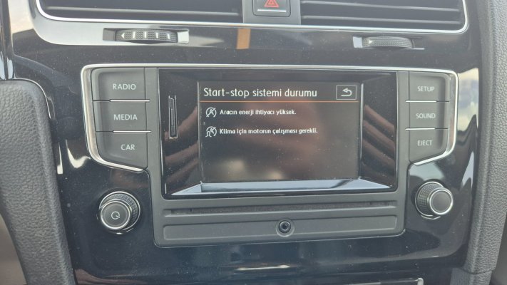

Peki yeni akü takıldıktan sonra neden Start-Stop devreye girniyor..? Neden Media ekranında aracın enerji ihtiyacı yüksek yazıyor..?
Cevap: eğer ki yeni takılan akünün resmini paylaşırsanız ve yine akünün üzerindeki QR kodun olduğu bölgenin resmini paylaşırsanız, bunun hakkında yardımcı olmaya çalışalım, saygılar…
