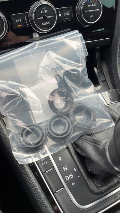

Geçtiğimiz cuma yazlıkta detaylı temizlik yaparken kaput altı girişeyim dedim bide ne göreyim enjektör dipleri göl olmuş... sebebi resimde ki parçadan. 6-7 ay önce enjektörleri ilk revize ettirdiğimde de başıma gelmişti. enjektörler sök tak yapılırken bu parçanın zarar görme olasılığı var. bu sabaha kadar aracı kullanmadım yatırdım bi kaç işim vardı babamın aracına çökmek durumunda kaldım neyse uzatmadan konuya gireyim
aşağıda ki parça enjektör sızdırmazlık contası külbütör kapağı ile enjektör arasına takılıyor. dışarıda orijinali bulunmuyor yan sanayi olanlar ise verimsiz tekrardan yağ kaçırıyor. mecburen orijinalini almak durumundasınız
1.6 cxxb 110 hp lik motor için kodu budur 04L 103 070 A
1.6 CLH 105 lik motor için kodu: 04L 103 070 B
CLH motorun ki biraz daha iç kısmı dardır ikiside birbirine uymaz.
sabah teksilkent avekte 4 tanesine 4000 küsür para verdim tanesi 1040 tl. son kalan 4 taneyide ben aldım haberiniz olsun :D yolda görseniz çöpe atacağınız plastik parça için bu para epey yüksek ama görevi bi o kadar hayati.
ordan idris ustanın yolunu tuttum 4 ünü değiştirdi

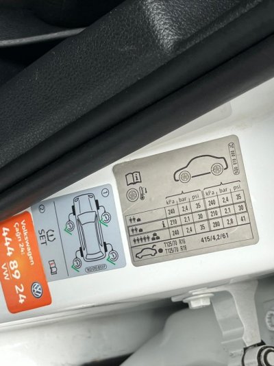

ayrıyetten size bir soru sormak istiyorum benim aracım 1.6 dsg highline 225/45/17 dijon jant var
kapı içinde ki etikete göre hep 35 basıyordum ön arka ama aynı zamanda ön arka 30 da basabileceğim söyleniyor yanında kitapçık sembolü var trafikteyken bakayım dedim ama bulamadım ilgili sayfayı
ön arka 30 basmam sağlıklı olur mu? açıkcası biraz sert hissettiriyor araba ön arka 35 te golf konforunu pek alamıyorum
aşağıya lastik basınç etiketimi ekliyorum

30 psi değeri konfor basıncı olması lazım, biraz ekonomiden taviz verir tabiki.
Yok o kadar düşük bir basınç değil, dizelde ekonomi falan kalmadı tabi artık.

Lastik basıncı için 30 yapmaktansa 32 idealdir diye düşünüyorum.

lastik içinde bende 32 düşündüm ikisinin ortası olsun. ayrıca halihazırda 200 bin tl üzeri araca harcamışken aracı satmak hiç mantıklı olmaz aynı düşüncedeyim. 400 bine kadar binmeyi düşünüyorum motor yiyene kadar devam. ondan sonrasına ondan sonra bakarız :D
