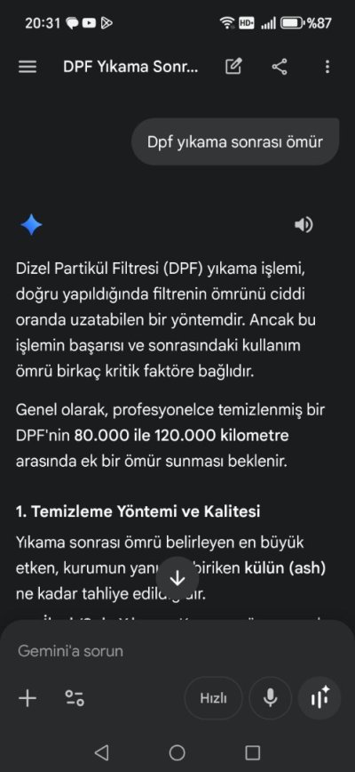

Sentetik zekada dpf yıkama revizyonu sonrası bunu diyor

Bende ayrı bir tespitleme yapayım
Biraderden peder beye gecen 2012 tdi passatın güncel km si 470 bin
380 binde dpf arızası vermisti . Dpf sökülüp yıkama işlemi yapıldı.
Cogu yabancı kaynakta okumustum
Dpf mefta olup yıkama ile tekrar yola devam edildiginde dpf nin 100 bin km sonra tekrar ömrünü tamamladığını biliyordum.
380 binden 470 bine 90 bin km olmus
Aracta şu an yogun sekilde rejenerasyonda kalma dpf ışığı yakma ve rejenerasonda kalma süresinin 100 -120 km leri bulma problemleri var. Otoyola cıkıp 2000 dv kullansan bile rejenerasyon bitmiyor 30 km lik sürüste
Taze yıpranmamış düsük km li bir Tdi motor max 25-30 km 2000 dv sürüş ile rejenerasyonu bitirir. (Bendeki golfde durum böyle zaten km 117k
Sonuç : Dpf yıkama revizyonu ömrü 100 bin olma ihtimali yüksek
Mecburen Tekrar yıkanacak bi 100 bin km daha gidecek sanırım .....

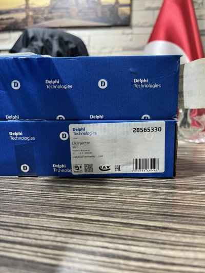

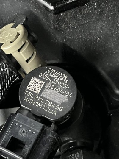

Delphi marka dediler. yapay zekaya sorduğumda bana bosch marka dedi ama enjektörcü delphi dedi.
revizyon sırasında ne değişti diye sorduğumda komple revizyon yapıldı diyip geçiştirdiler.

Önceki bir konuda belirtmiştim ancak hatorlatmakta fayda var. Parça kataloğunda enjektörlerin revizyona uğrayarak parça numarasının değiştiği görülmektedir. Belki bunları kontrol etmek isteyebilirsiniz.
Orijinal Enjektörler: 04L130277D
Güncellenmiş Enjektörler: 04L130277BC
Ayrıca o dönemde ki bir çok 1.6 TDI 'nin aksine bu motorlarda Delphi enjektörler ve Delphi ECU bulunmakta.

CLH kodlu 105 lik motorlar bosch CXX kodlu 110 luk motorlar delphi çıkıyor diye biliyorum.
acaba güncellenmiş enjektörlerde ne gibi farkılıklar var belki daha dayanıklıdır. pazartesi günü idris ustaya sorarım mümkünse güncelini taksın
1.6 tdi araçlarda aracın filtresi filtre Haznesi tamamen boş iken cihazla obd aracılığıyla yakıt doldurulup havası alınıyor manuel şekilde yaptırmayın. Cihaz mazot pompasına araç çalıştırılmadan komut veriyor Benim son bakımda usta bu şekilde yaptı şaşırdım. Böyle bir kolaylık varmış. Araç filtre değişimi sonrası tek marşla saniyesinde çalıştı.
CRK ve DBK kodlu 110hp motorlarda mevcut aynı dönem için. Daha çok A3 lerde bulunuyor galiba. Bunlar Bosch sistem.
Neden böyle bir tercih yapmışlar bilmiyorum. Bosch kullanmış olsalardı alternatif model de çok olurdu. Modifikasyon işlerinde falan mesela 2.0 TDI motorların neredeyse tamamı Bosch olduğu için sistemi yükseltmek için diğer modellerden alınıp takılabiliyor. Stage3 için falan.
Delphi de alternatif yükseltme pek yok, uyumlu bir kaç transporter enjektörleri falan var. Aksi takdirde Bosch takabilmek için ECU falan komple sistemi değiştirmek gerekiyormuş.
Benim bildiğim Diesel Gate skandalindan sonra Delphi ye geçildi, Bosch bırakıldı.

Herkese merhaba keyifli forumlar. bu gün enjektörleri değiştirdim 4 üde sıfır olarak takıldı odis cihazı ile kodlaması yapıldı sistemin havası cihaz ile alındı.
Enjektörler değişmeden önce mazot pompası ve mazot filitre kabı söküldü kontrol edildi çapak talaş vs rastlanmadı. orijinal mann filitre ile mazot filitresinin değişimini yaptırdım.
Allahın cezası şakırtı sorunundan kurtuldum arabam eski performansına kavuştu vites geçişleri arasındaki yavaşlık gitti. yarın sabah soğuk marş yapıcam geç çalışma sorunuda yüksek ihtimal çözüldü. (2-3 sn uzuyordu marş)
Faturayı aşağıya ekledim. İdris usta çok değerli bilgiler verdi. Çoğunu biliyoruz fakat aramızda bilmeyenler olabilir diye söylüyorum
