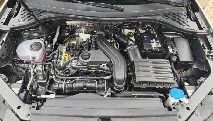

süper abi. naptılar şimdi tam olarak
Abi tam olarak ne gibi işlem yaptılar?
Abi bu işlemi bizim gerçekleştirme imkanımız var mı?
Diğer arkadaşlar da sorduğu için açıkçası merak ediyoruz.
Mevzu şu hava filtre kazanı içindeki 2mm lik deliği test ettikleri genişlikte __mm büyütüyorlar…
Evet bu işlemi biz rahatlıkla yapabiliriz fakat ben olsam servise giderim çünkü bütün Mk8.5 larda bu var lakin insanlar bizim gibi aracını dinlemediği için farkında değil…
Neden servis; bu şikayet üzerine kayıt açmaları ve video eklemeleri büyük ihtimal hava filtre kazanlarının değişimi için belki Mk8.5 larda belkide Mk9 da değiştirilerek satışa sunulacak bilemiyorum…
Özellikle istanbulda ki arkadaşlar bir video ile kesinlikle VW Uzay gidip işlem yaptırmalı…
