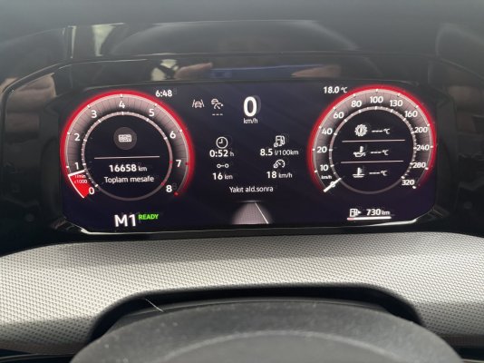

Merhaba arkadaşlar,

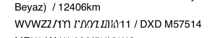

4.Şubatta 12406km de ilk bakıma aracı götürmüştüm.
Şuan aracım 16658km de yani 4252km oldu bakımdan çıkalı…

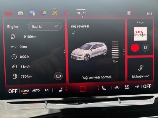

Ekrana bakacak olursak dört çizgi düşmüş 4252km de…
Ekrana göre dört çizgilik yağ var aynı şekilde kullanımımıza göre bir 4000km sonra beni servis götür diyecek araç…
Diğer 0-20 yağ konusunu düşünecek olursam ve @forzaGilles hocamın da dediği gibi bu yağın evet 8000-10000 km de bir değişmesi lazım…
0-30 yorumlarını çok okudum başka yerlerde kafama takılan yakıt ve motor sesi artıyor yazıyor kafam iyice karıştı…
