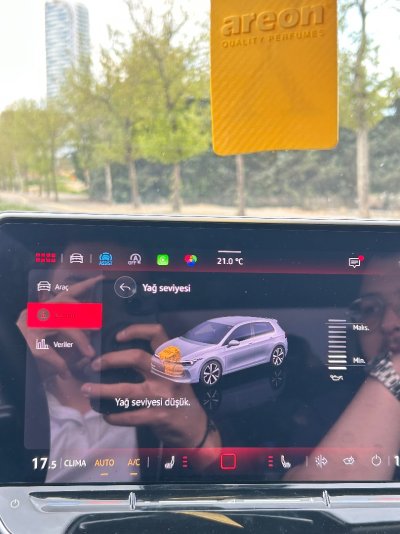

yağ seviyem hep dusuktu ama bugün bu uyarı ile karşılaştım aracım 6500 km de bu durum normal mi?

Bize göre normal değil lakin onlara göre evet normal bununla alakalı konular var aracınızla beraber servise gidip yağ ilave yaptıracaksınız… İlk bakım yani 15.bin km kadar iki kez genelde yapıyor…

şu anlık geri yağ normal seviyede gösteriyor fakat 4. kademede ben ilk aldığımda bu kadar düşük değildi en iyisi şahintaşa uğramak
Şu an normal olmasının birden çok sebebi var ; araç yoğun trafikte değil, beklemiş yağ iyice kartele süzülmüştür, eğim vs gibi şeyler şu anlık uyarı vermemesine sebep olur. Ancak ekleme yaptırmazsanız her zaman olmasa da ara ara bu uyarı alacaksanız çünkü yağ miktarı olması gerekenden az.
Zaten bu halde bile olsa götürün DTC kayıtlarına baktığı zaman görürler yine ekleme yaparlar.

Dün gece volkswagenim uygulamasından randevu alarak bu sabah şahintaş yetkili servisine gittim ve araca yağ ilavesi ücretsiz bir şekilde olmadığını bu aracın yağ yakmasının bir kusur olmadığını belirterek 1 lt yağ eksiği için kdv dahil 1712₺ bir fiyat çıktı. Çok fazla ısrar etmeme rağmen bu yağ ilavesinin ücretsiz olmasını söylememe rağmen ücret istediler en son yapacak bir sey yok diyerek ödeme yaptım ve genel kontrol de yapılmasını istedim. Ücret ödemem haricinde ilk vw aracımla servis deneyimim güzeldi yağ şu an max ın bir altında
