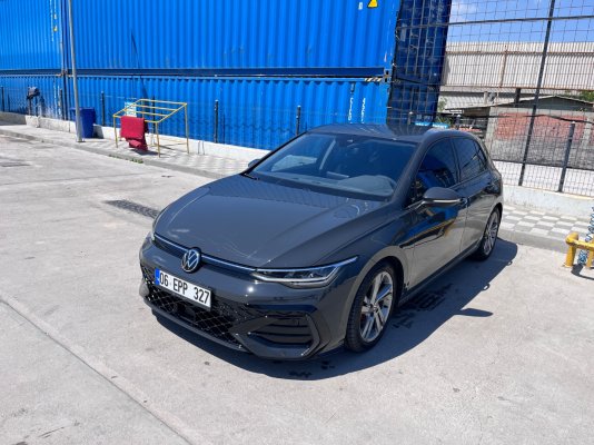

Hocam bu anlattiklarini emin ol sanayideki ustalar bilmez ayni anlattiklarin 8.5 r tamponda basima geldi alt tampon demirini kenarlardan 10 cm kestim dedigin gibi oturmuyodu tampon köpüğünude 5 cm kenarlarindan kestim anca tam oturdu

Çok güzel durmuş hocam🧿
Yalnız bu r değil r line tampon. Gti ve r line satanı çok gördüm fakat R tampon satana daha denk gelmedim.

Direk sökelim atalım diye geliyorlar kaportacıda boyacı da. Siz doğru olanı yapmışsınız hocam. Bir alternatif çözümde, r line veya gti tampon dolgu köpüğü alıp takmak o tam oturuyor. Tampona gelen darbeyi sektiren köpüğü zart diye sökmek çokta akıl işi değil arkası tampon demiri zaten.
