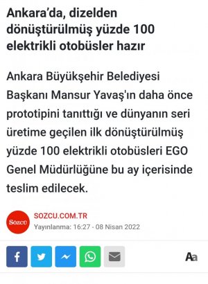

Tdi => Tei dönüşümü
Şu an lpg dönüsümünün markasına göre 4000-10.000 tl oldugu düsünüldüğünde
Güncel fiyat endexine göre Tdi golften elektrikli golfe dönüsüme
120 bin atayım (batarya zaten sadece 80.000 olur gerisi diger ekipman + işçilik olsun)
Kona elektrige 800.000 alamıyorsak
Çözümlere açığız
Atiker 2029 da belki dener bunu
