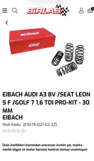

Şimdi belli oldu. Golf 7 1.6 tdilerde normalde bağımsız süspansiyon yok ancak audi a3 sedan 1.6 tdilerde yarı bağımsız süspansiyon mevcut. Muhtemelen bu durum için vurgulanmıştır.
https://autopartia.com/eibach-audi-...o-kit-30-mm-e10-15-021-02-22-spor-helezon-yay
Bu ürün benim aracım için uygun mudur?

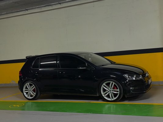

Bende eibach spor yay takılı fazlasıyla memnunum viraj performansı çok üst düzey tavsiye ederim
    314.2 KB · Görüntüleme: 47
