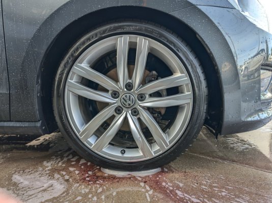

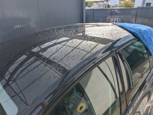

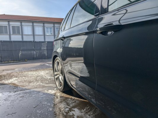

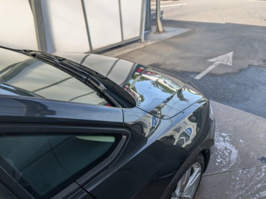

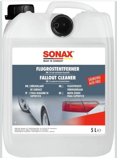

Hem bir ürün tavsiyesi hemde Angelwax Guardian hakkında küçük geri bildirim.

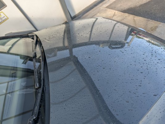

3 ay geçti ve wax etkisini halen koruyor. Yıkamalarda sadece köpük, eldiven ve durulama yapıyorum.

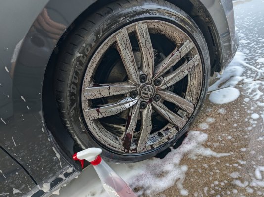

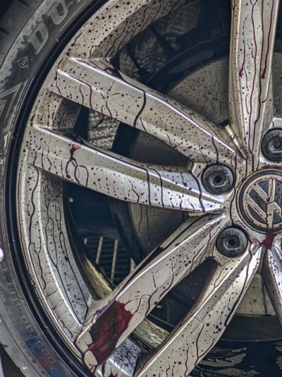

Türkiye bulması kolaymı bilmiyorum. Ürün tavsiyesi ise demir tozu temizliği için. Sonax demir tozu/pas temizleyici ürünü Amazon üzerinde denk geldi. Fiyat olarak CarPro Iron X in yarı fiyatına denk geldiği için denemek istedim. Zira uzun bir süredir anlaşılmaz fiyatlar nedeniyle oto için satılan demir tozu ürünlerini kullanmıyordum.

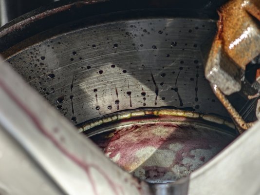

Ürün kısaca harika çalışıyor. Sadece jantların üzerine sıktım ve yaklaşık 2dk bekledikten sonra tanzikli su ile yıkadıktan sonra neredeyse fırçalamış kadar iyi bir şekilde jantları temizledi.
Selam, Guardian Wax’ın rutin yıkamalarda dışardaki yıkama köpüklerini kullanan bir araçta 3 ay dayanması muazzam iyi bir süre. :)
Demirtozu temizleyicileri havanın sıcaklığına göre süreyi 4-5 dk.ya kadar uzatabilirsiniz.
Jantlara yüzey kuruyken mi uyguladınız bilmiyorum fakat jantlar kuruyken uygularsanız temizlik etkisi artacaktır. Jantlarda kuru yüzeye uygulamada sakınca yoktur, yeterli fren diskleri sıcak olmasın.
Kaporta için elbette (açık alanda) kuru yüzeye sıkmak çok risklidir, çünkü açık alanda çok kısa sürede boya yüzeyinde kurur, bu yöntem ile ancak parça parça uygulanmalıdır. Boya yüzeyinde kuru yüzeye parça parça uygulanıp her seferinde durulandığınzda ıslak yüzeye uygulamaya göre temizlik etkisi 2-3 kat artmaktadır,
Temizlik sonrası içinizden ohh artık miss gibi tertemiz oldu diye geçirdiğiniz bölgelerden çıkan - çözülen demir tozlarına şaşkınlıkla bakarsınız. :)
Elinize sağlık 🧿
Yorumunuz için teşekkürler hocam. Wax'ı bende başarılı buldum. Hem yıkama işlemini kolaylaştırdı, hem parlaklığı halen fazlasıyla yerinde. Artık haftalık yada iki haftada bir yıkamalarda sadece köpük, eldiven, durulama yetiyor. Kurumayada etkisi var gibi bende bir baştan bezle kurulamaya başladığımda bir kaç dakika sonra aracın bazı yerleri kurumuş oluyor bile kendiliğinden.
Demir tozunu uyguladığımda jantlar kuru sayılabilecek şekildeydi. Aracı direk köpükledim, jantlara köpük tutmadım, sonra eldivenle dolaştım, sonrada jantlara ürünü sıktım, biraz köşe kenarla uğraştıktan sonrada direk durulama yaptım.
Ürünü henüz kaporta üzerinde denemedim. Belki gelecek sefer kaportada da denerim.
Yorumunuz için teşekkürler tekrar.

Demir tozu temizleyicilerde dikkat edilecek nokta: güneş altında ve sıcak yüzeyde uygulamamak, ürünü yüzeyde kurumaya bırakmadan bol suyla durulamak. Jantlarda da fren soğuduktan sonra kullanmak lazım, yoksa leke bırakabiliyor.

Hocam elinize sağlık. Durbanlarımı özlemişim :)
Demirtozu ürünü burada 5 litresi 5500 6500 TL arasında satılıyor. Endüstriyel kir ve toz temizleyici olarak adlandırmışlar. Temassız bu kadar temizlediyse gerçekten çok çok iyi temizlemiş.
Demirtozu ürününü bi ara her yıkama veya en en fazla 2 yıkamaya bir uyguluyordum jantlara(koch fb). Havanın yanında diskin falan da iyice soğuması şart. Malum motor kadar ve hatta daha çok disk ve jant bölgesi ısınıyor, geç de soğuyor. Paslanmayı da hızlandırdığını düşündüğüm için demirtozu ürünü yerine jant temizleyici olan flowey r1 e geçmiştim. Demirtozunu arada bir uygulamakta fayda var, kalıplaşan demirtozu jantı mahvediyor.
Wax olarak da 3 aya göre güzel duruyor ama boncuklar dağılmış :) yenilemeyi istiyor artık :D güzel boncukları görmüş oluruz
@mustafacagri Teşekkürler hocam. Wax için büyük ihtimal yıl başına kadar beklerim. Ürünün kalan yarısını o zaman uygularım. O da iyi kötü yaza kadar götürür diye düşünüyorum.
Isı konusunda, yıkama istasyonu eve çok yakın olduğu için zaten çok ısınmaya fırsat bulamadan gidiyorum. Birde köpük/eldiven vifakan derken biraz daha soğumuş oluyor.
Demirtozunu bende çok sık kullanmayı düşünmüyorum. Zaten istasyonda jant için bir mod var çok aman aman bir şey olmasada fırça kullanılırsa iş görüyor. Demir tozunuda belki ayda yada iki ayda bir uygularım. Maksak fırçanında çıkartmadığı kaynamış kalıntıları sökmesi için.
