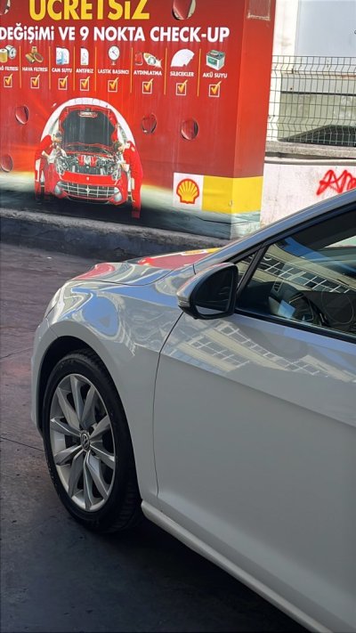

ben de ilk defa wax uygulaması yaptım , biraz yorucu oldu. kuş pisliği bile hafif suyla akıp çıkıyor hemen.
sabah saatlerinde yapmama rağmen neredeyse 45 sn den sonra silmek zorlaşmaya başladı. memleket etkisi

hocam sentetik waxlarda soft99 gibi çok bekletmemek lazım. panel panel gidin. bir panelin tamamına sürdükten sonra silebilirsin

angelwax formulation 1 kullandım
kapılar tek , kaput 2, tavan 4 parçaya bölerek uyguladım.3-5 dk beklesem mümkün değil silemezdim hava ısındıkça silme süresi çok kısaldı.

Hava çok sıcak ondan kaynaklanıyor,
Yazın wax ‘ın çalışma süresi kısalır, sonbahar - kış çalışma süresi artar,
Hava çok soğuk olduğunda da sıkıntı yaşarsınız, bu sefer de wax kürleşmez, 25-30 dk. bekller durursunuz kürleşsin de sileyim diye
Bu sebebten uygulamayı hep ani sıcaklar bastırmadan ve ani soğuklar bastırmadan yapmalısınız,
Wax uygulamaya en uygun zamanlar yaz başlangıcı (Mart- Nisan - Mayıs) ve serin geçen Haziran günleri
Sonbahar (Eylül - Ekim - Kasım)

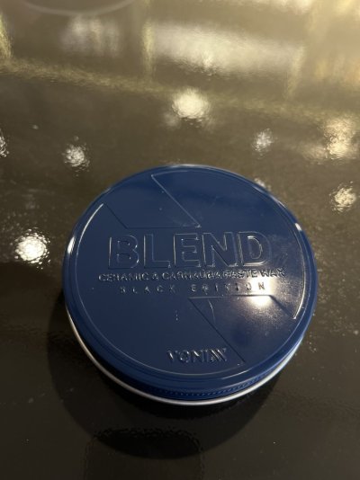

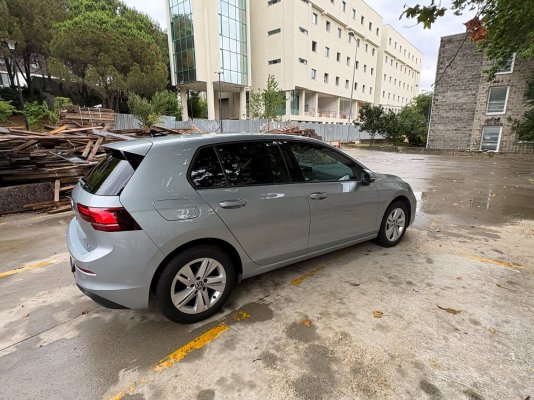

Şöyle bir katı wax keşfettim yok böyle bişey...
daha önceden vonix markasının carnabua hybrid waxını kullanmıştım ondanda aşırı memnun kalmıştım bu onun 2 gömlek üstü aslında koyu renkli araçlar için daha uygun bir wax ama beyaz araçta da etkisi en az koyu araçlar kadar var
fiyatı biraz tuzlu 1300 tl ye satın aldım. daha fiyat performans bişey isteyenler vonixx carnabua hybrid wax alabilir şiddetle önerimdir.
Ben waxı uygulamadan önce demir tozu temizliği+ tavan kaput bagaj ve tüm camlara valet pronun mavi kil hamurunu geçtim. fazla kir çıkmadı tavanda biraz reçine çıktı. cilanın max tutunmayı yapması için yüzeyi elimden geldiğince temizledim
silmesi rahat soft99 fuso coat gibi zor silinen bir wax değil yalnız araç beyaz olduğu için sürerken sürdüğümü pek anlayamadım
uygulama yaparken atıyorum aracın sağ tarafını komple ön çamurluktan başlayarak sürerek arka çamurluğa kadar hiç durmadan sürüp, sürmeye başladığım yerden silerek parlattım. ürünün 3-5 dakika kürleşmesine müsade etmeniz lazım.
7 ay boyunca koruma sağladığı söyleniyor aracın yıkanma sıklığı kullanılan kostikli şampuanlar 1.5 aya kadar indirebilir. ph nötr şampuan ile haftada 1 kez yıkamasını yapacağım bakalım etkisi ne kadar sürecek. bu süre zarfında aracın üstüne başka hızlı cila veya başka cilalar sürmeyeceğim.
ek olarak aracıma fabrikadan çıktığı günden bu güne hiç makine ile polisaj uygulanmadı. ben ilk aldığımda el ile meguiars d300 uygulamıştım.
yeni polisaj yapılmış araçta çok daha parlak duracağına eminim

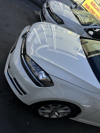

Cilayı pazar günü uygulamıştım bu gün yazlığa gelmişken yıkamasını yapayım dedim 3d wash n wax ile yıkamasını yaptım. Araç orta kirlilikteydi su iticiliği ilk araca su tutarken çok yüksekti yıkadıktan sonra boncuklama biraz azaldı ama parlaklığını koruyor
Kullandığınız şampuan bildiğim kadarıyla cilalı şampuan bu tür cilalı şampuanlar waxı perdeliyor
Koch chemie gsf kullanıyorum aslında ama yanıma almayı unutmuşum eldeki imkanları değerlendirmek zorunda kaldım
