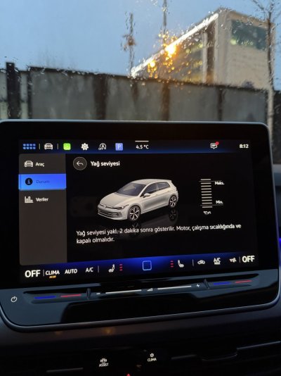

Yağ dolumu:
8 çizgi var (max ve min dahil 10)
4060 ml koyduğumuzda 4 çizgi gösterdi.
** 7-8 seviyesine kadar doldurursanız 8/10 araç Yağ Seviyesi Aşırı. Yağ eksiltin” uyarısı veriyormuş. O nedenle çok temkinli şekilde koyuyorlar. İlk seferde 4.3 litre koymadılar.
4060 dan sonda ise 200-250 ml daha ekledik 5 çizgi oldu.
Burada bıraktılar. Fazla yağ konulmasından çok çekiniyor servis. 4 çizgi bile yeterli diyorlar.
Bakım ücreti isterseler 13k tutuyor. Sadece yağ ve filtre değişimi öderseniz 7k gibi tutuyor.

Yağ dolumu:
