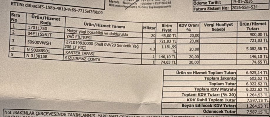

2200 km de yağ ve filtre değişimi.
Çıkan filtre Alman üretimi.
Çıkan tapa pul ile birlikte Alman üretimi.
Takılan filtre yerli.
Takılan tapa pul AYRI yerli.
Orijinal yağ rengi yeşil.
Viskozite Yağ değil de daha çok su gibi maalesef:(
Bence bunun gibi yağlarla çalışan motorlar 3000 rpm altında sakin kullanılmalı. Aşırı yüksek yağ sıcaklıklardan kaçınmalı.
Dışarıdaki castrol yağların çoğu sahte diye uyardılar.
Dışarıda shell aynı yağı satmıyor zaten. Bir tek İstanbul Acarlar da @forzaGilles buldu sanırım.
Yerli tapa takıldıktan sonraki bakımlarda sadece pul değişiyor. Yerlisinde pul ayrı çünkü.
Çıkan filtreyi açtırdım mikroskop altında inceledik. Çapak kalıntı göremedik henüz. Belki tekrar incelerim.
Yağ dolumu:
8 çizgi var (max ve min dahil 10)
4060 ml koyduğumuzda 4 çizgi gösterdi.
** 7-8 seviyesine kadar doldurursanız 8/10 araç Yağ Seviyesi Aşırı. Yağ eksiltin” uyarısı veriyormuş. O nedenle çok temkinli şekilde koyuyorlar. İlk seferde 4.3 litre koymadılar.
4060 dan sonda ise 200-250 ml daha ekledik 5 çizgi oldu.
Burada bıraktılar. Fazla yağ konulmasından çok çekiniyor servis. 4 çizgi bile yeterli diyorlar.
Bakım ücreti isterseler 13k tutuyor. Sadece yağ ve filtre değişimi öderseniz 7k gibi tutuyor.

7k süper fiyat. ben de yarın servise sordurayım. önce 4060 ml ekledikten sonra motoru biraz çalıştırıp sonra 4.3 litreye tamamladınız doğru mu? bunu yapılmasının sebebi sensör doğru ölçmediğinde mi? ayrıca sizi alana almaları çok iyi olmuş ben yalvarıyorum almıyorlar
