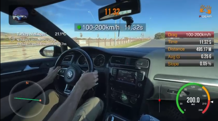

Artan torku daha sağlıklı aktarabilmek adına DSG şanzıman yazılımı da uygulandı. Böylece ıslak tip dq250 şanzımanın fabrikasyon tork limitleri yükseltildi ve motorun ürettiği gücü daha verimli kullanması sağlandı. Şu an aracın 100–200 km/s hızlanma süresi, Kayseri’nin yaklaşık 1100 metre rakımında ve sıfır eğimli yolda yaptığımız ölçümlerde 10 saniye civarı gelmekte.
Stock motorda, agresif bir yazılım ile 7–8 saniye bandında süreler almak mümkün ama risk almaya değmez. Bu sürelerin altına inebilmek istenirse de motor içini güçlendirmek gerekiyor. Forged motor ise günümüz kuruyla yaklaşık 500–600 bin TL gibi ciddi bir maliyet ve zaman anlamına geliyor.
O yüzden şimdilik bu hali bana fazlasıyla yeterli. 🙂
Süre aldığımız ilk 100-200 km/h görselini de paylaşıyorum. Arabada iki kişiyiz ve gereksiz yere sonda vites attığım için çok iddialı bir süre gelmemişti:p
